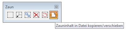

Sollte das Problem auch damit nicht behoben werden können, öffnen Sie die Datei mit MicroStation …
-          selektieren Ansicht einpassen
-          platzieren einen Zaun um die Geometrie
-          selektieren Zauninhalt in Datei kopieren/verschieben

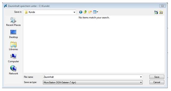

-          wählen ein Verzeichnis aus, geben einen Dateinamen ein und selektieren Save
Öffnen Sie die neue Datei mit MicroStation und drucken diese. Mit sehr großer Wahrscheinlichkeit ist das Problem nicht mehr vorhanden.
