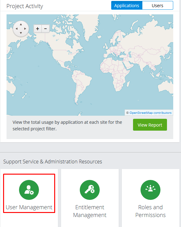

1. Ouvrez le portail d'entreprise.

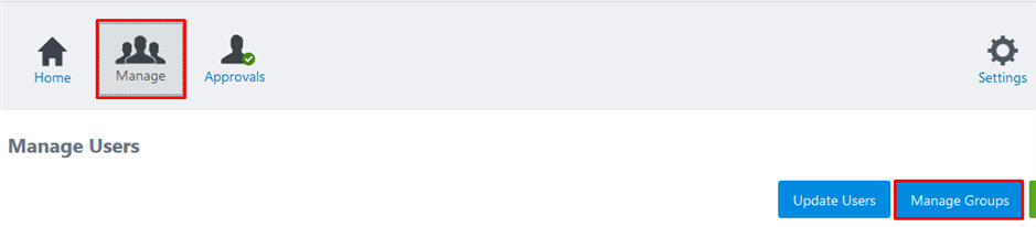

2. Localisez la section Service d’assistance et ressources administratives en dessous de la carte des activités de projet, et cliquez sur l’icône : Gestion des utilisateurs.

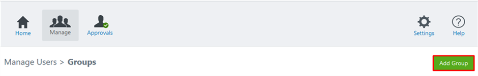

3. Tout en haut, Cliquez sur le bouton Gérer, puis sur le bouton Gérer les groupes.
4. Cliquez sur le bouton vert : Ajouter un groupe comme indiqué sur l’image.

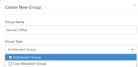

5. Dans la fenêtre qui apparaît, donnez un nom à votre groupe. Ouvrez également le menu déroulant Type de groupe et sélectionnez Groupe de droits et privilèges ou « Entitlement Group » en anglais.

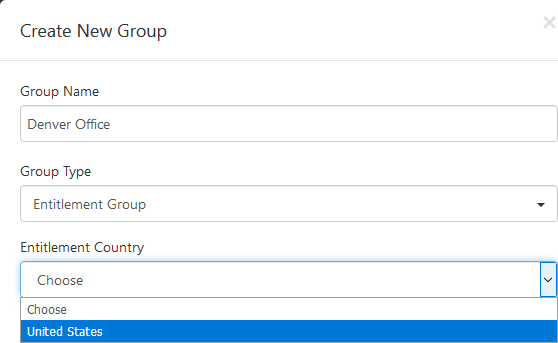

6. Ouvrez également le menu déroulant Pays de droits et privilèges et choisissez un pays.

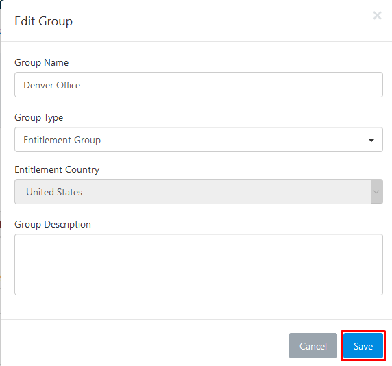

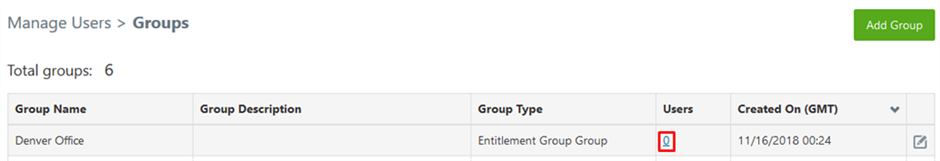

7. Entrez une description du groupe si vous le souhaitez, puis cliquez sur le bouton Enregistrer.
8. Votre groupe droits et privilèges s'affichera dans la liste avec un total de zéro (0) utilisateur. Cliquez sur le lien "0" pour assigner des utilisateurs.

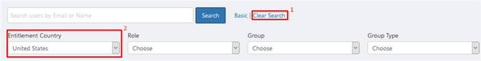

9. Cliquez sur le bouton Effacer la recherche ou « Clear Search », puis choisissez le même pays de droits et privilège que vous avez spécifié lors de la création de votre groupe. Cette étape est recommandée puisque c'est le pays d'admissibilité qui détermine la façon dont l'utilisation est facturée.

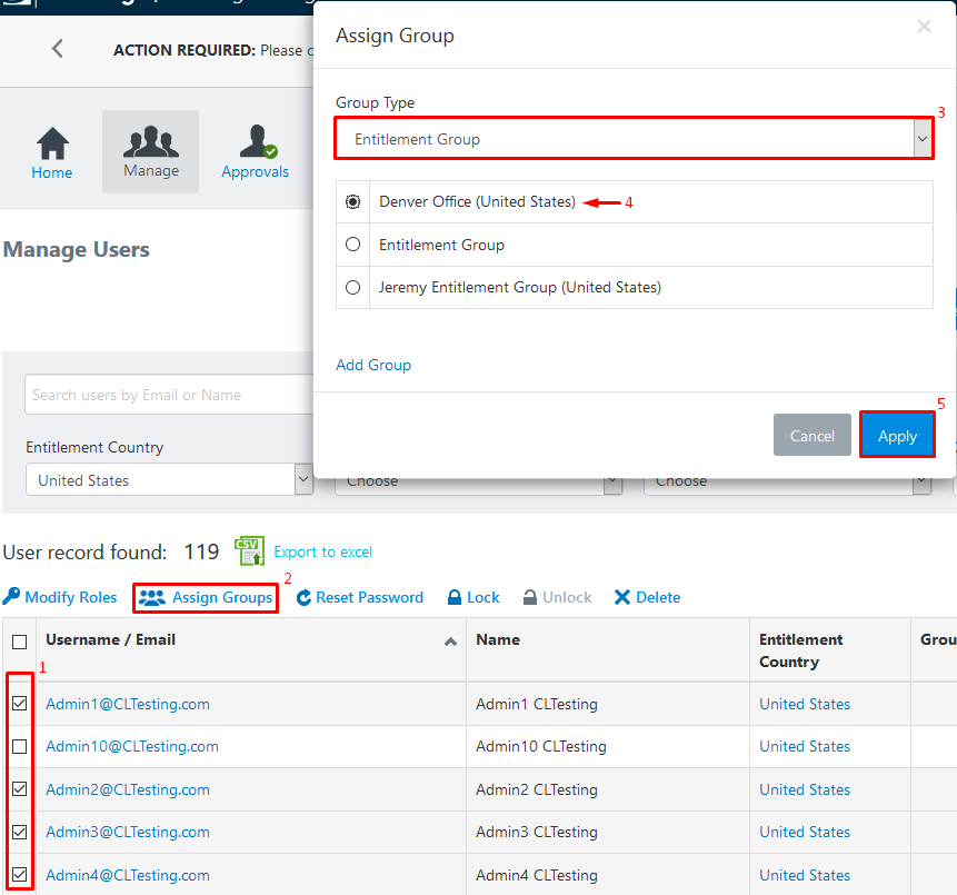

10. Sélectionnez un ou plusieurs utilisateurs dans la liste à l'aide des cases à cocher situées sur le bord gauche.
11. Cliquez sur le bouton Attribuer des groupes ou « Assign Group ».
12. Ouvrez le menu déroulant Type de groupe dans la fenêtre qui s'affiche et sélectionnez Groupe de droits et privilèges.
13. Sélectionnez le Groupe de droits et privilèges que vous venez de créer, puis cliquez sur le bouton Appliquer.

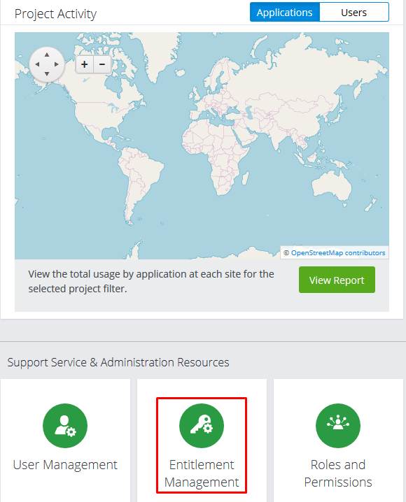

1. Retour au portail d'entreprise.
2. Repérez la section Service d’assistance et ressources administratives, puis cliquez sur l’icône de Gestion des droits et privilèges.

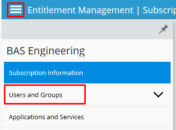

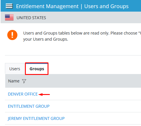

3. Cliquer sur l'icône de menu en haut à gauche et sélectionnez : Utilisateurs et groupes.
4. Cliquez sur l'onglet Groupes et sélectionnez le groupe de droits et privilèges que vous avez créé précédemment. Veuillez noter qu'il peut s'écouler plusieurs minutes avant qu'il n'apparaisse dans la liste, après sa création dans la Gestion des utilisateurs.

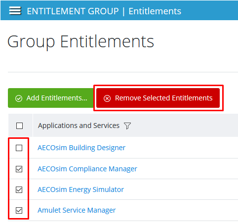

5. Par défaut, tous les produits inclus dans le contrat pour l'organisation (à l'échelle du pays) sont accessibles. Sélectionnez les produits à supprimer à l'aide des cases à cocher, puis cliquez sur le bouton en rouge « Supprimer les droits et privilèges sélectionnés ».
Remarque : Pour éviter les erreurs lors de la suppression d'un grand nombre de produits à la fois, supprimez les produits en groupe de 2-3 produits.

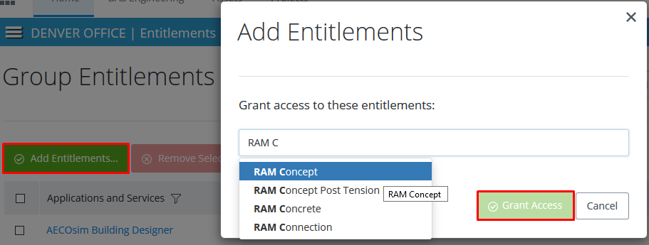

6. Pour ajouter à nouveau des produits qui ont été supprimés maintenant ou à l'avenir, cliquez sur le bouton "Ajouter un droit" ou "Add Entitlement" en anglais.
commencez à taper le nom d'un produit, et sélectionnez-le dans la liste déroulante. Cliquez ensuite sur le bouton "Accorder l'accès" ou "Grant access" en anglais.
