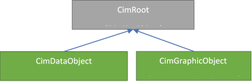

- 基于CimGraphicObject 派生一个类,假设名为 MyFirstCimObject;
- 在所派生类的声明中添加下列宏:
