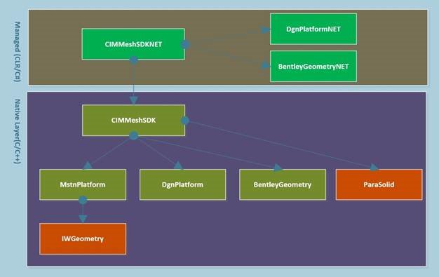

5.1 CIMMesh SDK架构及其在CIMPlatform中的角色
           CIMMesh SDK模块为CIMPlatform中关于几何运算相关的SharedGeometry的一部分,里面主要包括网格(Mesh)和曲面(Surface)的各种生成方法,编辑修改,实用工具等功能丰富强大的API接口供用户使用,CIMMesh的Native版本模块名字为Bentley.CIM.CIMMesh.dll,  Managed版本模块名字为Bentley.CIMNET.CIMMesh.dll。
         CIMMeshSDK中实现的Native API接口都定义在CIMPlatformSDK\include\CIM\CIMMesh MeshToolSDK.h文件中,CLR版本的Managed API接口都定义在MeshSDKNET.h
