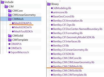

            调用CIMMeshSDK时,必须先安装CIMPlatfromSDK开发环境,链接CIMPlatfromSDK的lib目录下的Bentley.CIM.CIMMesh.lib,包含include目录下面的#CIM\CIMMesh\MeshSDKAPI.h

       在项目的库链接选项中加入Bentley.CIM.CIMMesh.lib库,比如在mke文件中给LINKER_LIBRARIES加上BifGeometry.lib.
