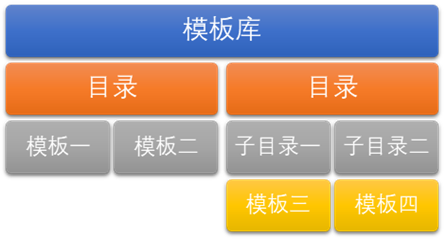

7.3.1.1模板库的结构
            模板以树状结构管理。ITemplateLibrary 表示模板库的根节点。ICategory 表示目录节点,我们通过目录来对模板进行分类存放。ITemplate 表示模板,存储着模板的几何信息。
