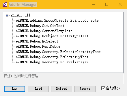

Add-In Manager Tool
其原理是相当于设计了一个除KeyIn列表之外的一个新的Execute()入口,使开发人员在调试的过程中不用通过Keyin来启动命令,而直接通过后面提到的 AddinManager.IBMExCommand 接口中的Execute()方法来启动。在程序调试并测试完成后,在发布之前可再通过Keyin列表来设计对应的keyin命令。

AddinManager插件中,有两个命令:eZBMCE LoadAddinManagereZBMCE LastExternalCommand
1. LoadAddinManager 命令用来弹出 AddinManager窗口
2. LastExternalCommand命令用来在不打开 AddinManager窗口的情况下,直接调用上一次执行过的命令。

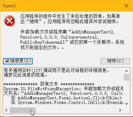

在开发调试多个程序集组成的插件时,需要考虑到在Execute方法中需要将其所引用的调试程序集激活的问题。
简单来说,就是在Execute方法中,需要出现调用其所引用的程序集的代码(哪怕只有一行,哪行引用的内容实际什么也没做),这样的话,在AddinManager利用反射机制对Execute方法进行Invoke时,才会将其所引用的程序集进行复制和加载。
为此,可利用AddinManager中提供的 IDllActivator 接口,在每个程序集中设计一个类:public class DllActivator_Test:IDllActivator,并在其中的 ActivateReferences() 函数中调用此程序集所引用的程序集中的 DllActivator。然后在 Execute中通过如下方式激活其所引用的程序集。
var dllActi = new DllActivator_Test();
dllActi.ActivateReferences();
否则,在代码调试过程中,可能会出现如下“未能加载文件或程序集...或它的某一个依赖项...”的报错。

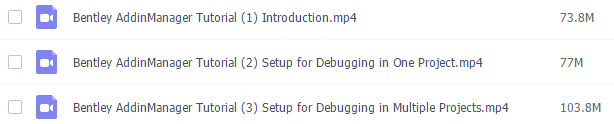

具体讲解在附件视频教程中 Bentley AddinManager Tutorial (3) Setup for Debugging in Multiple Projects.mp4 有详细说明。

从零开始使用的视频教程,可通过 百度网盘地址 下载: https://pan.baidu.com/s/1wL_hJTn0Io-DESTV2illeQ,密码9xjw
里面的附件中给出了视频教程中用到的测试模板,核心工具  AddinManager  即为本附件中的  AddinManagerTest\bin\eZBM_AddinManager.dll,可直接将其提出来并通过MDL Load 进行加载,比如 MDL LOAD "C:\Softwares\Civil Engineering\Bentley\MicroStation CE\MicroStation\eZBM_AddinManager.dll"
