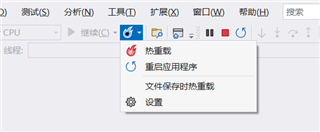

有经验的网友都知道 .Net 的Addin 开发调试 只能Load 不像C++ MDL 能Unload 调试完了 想要再调试 必须关了 MicroStation 重新启动 重新进入调试
但是  Visual Studio 2022 更新了一个热重载功能 只要进入调试 修改了代码 点热重载就能是马上生效到已Load 的Addin
如图 进入调试之后 该图标会点亮 修改源代码之后 只要点击此图标 就行了
