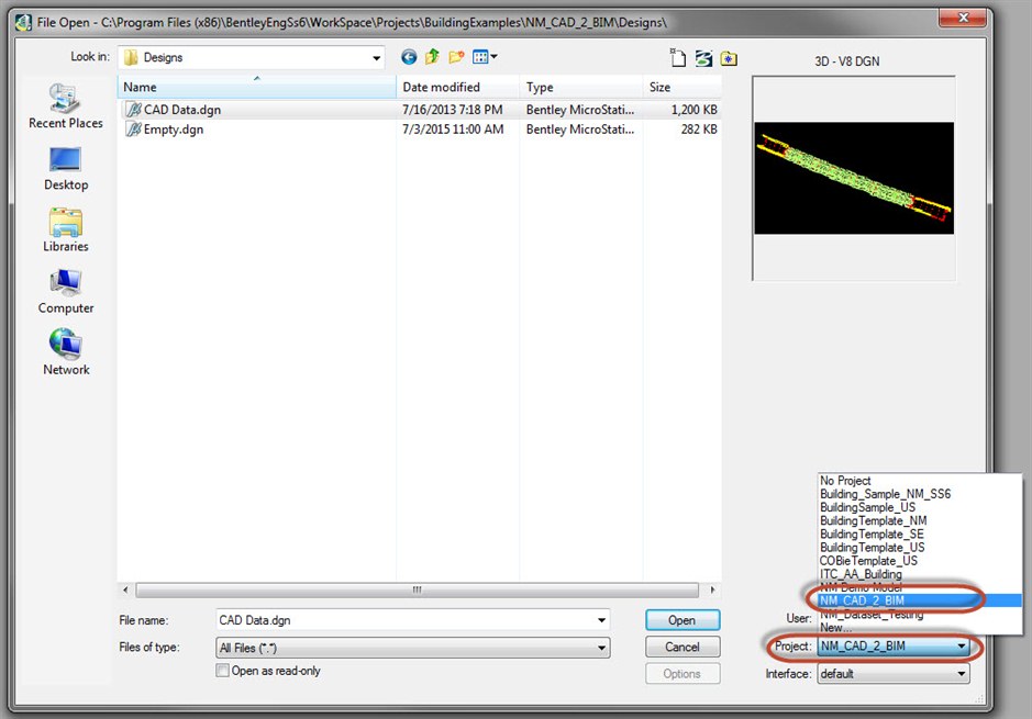

1 – Abrir el fichero CAD con AECOsim Building Designer.
En la ventana de dialogo de Abrir Fichero tenemos que elegir un proyecto que esté vinculado al Dataset que queremos utilizar (por ejemplo, el Neutral Metric, llamado Dataset_NM).
Podemos elegir entre crear uno nuevo a partir del template proporcionado (BuildingTemplate_NM) o seleccionar directamente este mismo.

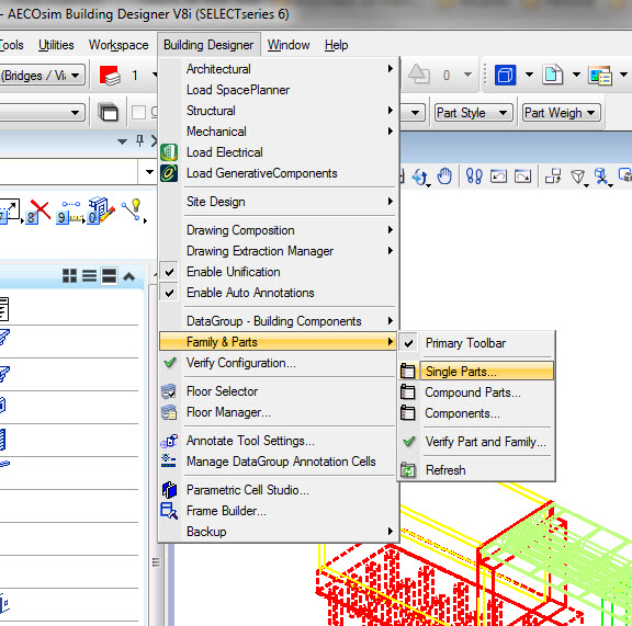

2 – Verificar que utilizamos el Dataset correcto
Iniciamos la utilidad “Dataset Explorer” desde el menú Building Designer --> Family & Parts --> Single Parts
Confirmamos que la ruta utilizada para buscar definiciones de familias apunta al directorio de Dataset seleccionado:

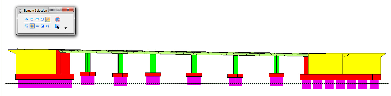

3 – Seleccionar el conjunto de elementos a procesar con la herramienta de Selección estándar

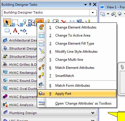

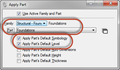

4 – Añadir información de Pieza y Familia
Este paso le añade a los elementos las propiedades gráficas correctas con la utilidad “Apply Part” que aparece en la lista de tareas “Change Attributes”.

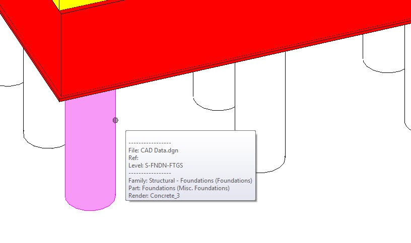

Seleccionar la Familia y Pieza que queremos asignar a los elementos seleccionados, aplicando solo la simbología y el nivel correspondientes a la Pieza. Aceptar para que los elementos se actualicen.
Ahora los elementos ya tienen la información gráfica correspondiente a la pieza y familia seleccionada

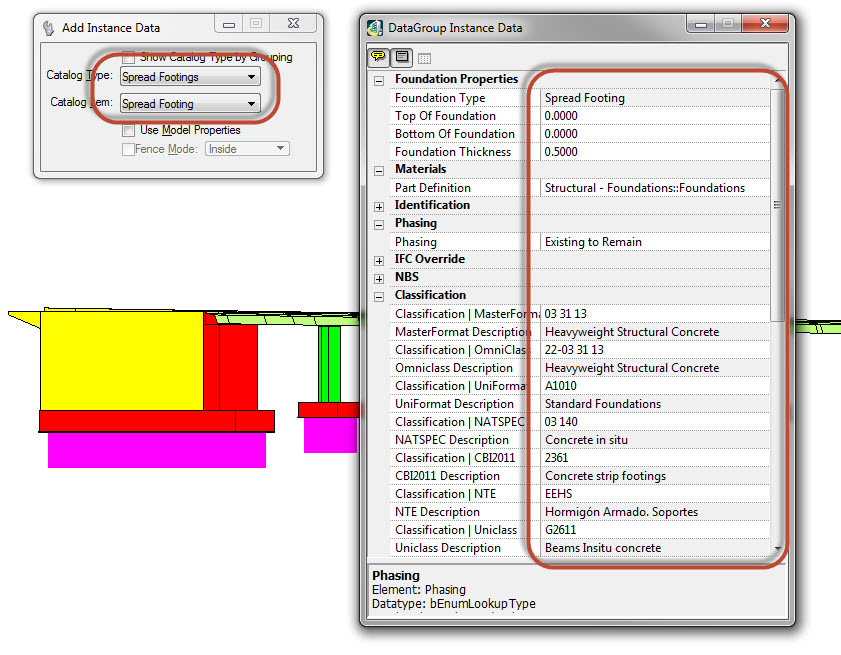

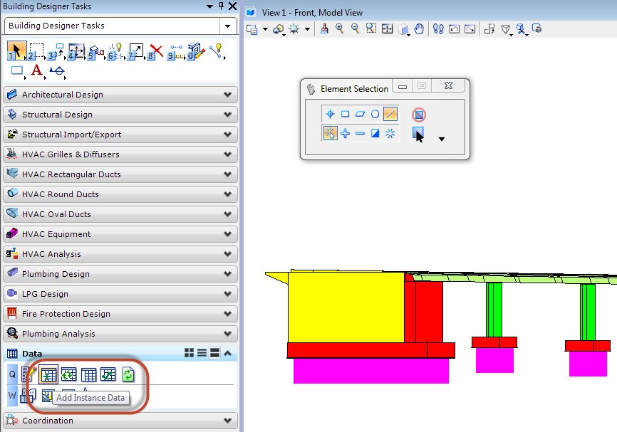

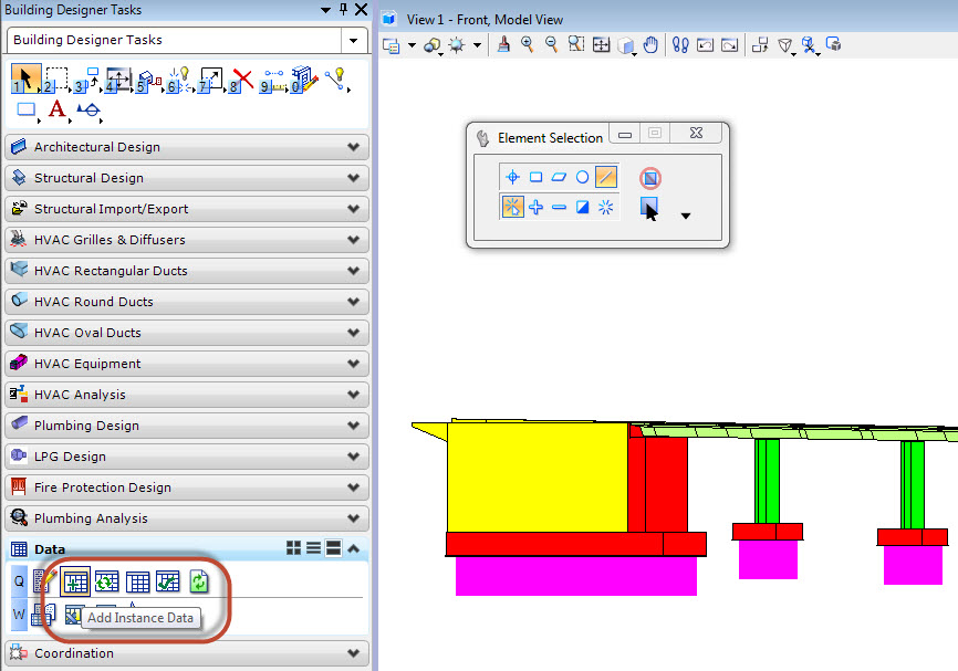

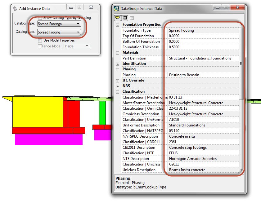

5 – Añadir información de Grupo de Datos (define atributos de usuario):
Con los elementos nuevamente seleccionados, hacer click en la utilidad “Add Instance Data” que aparece en el menú Building Designer Tasks, en la sección Data.
Seleccionar el elemento de catálogo en el que queremos incluir los elementos, rellenar los atributos y hacer clic para aceptar.

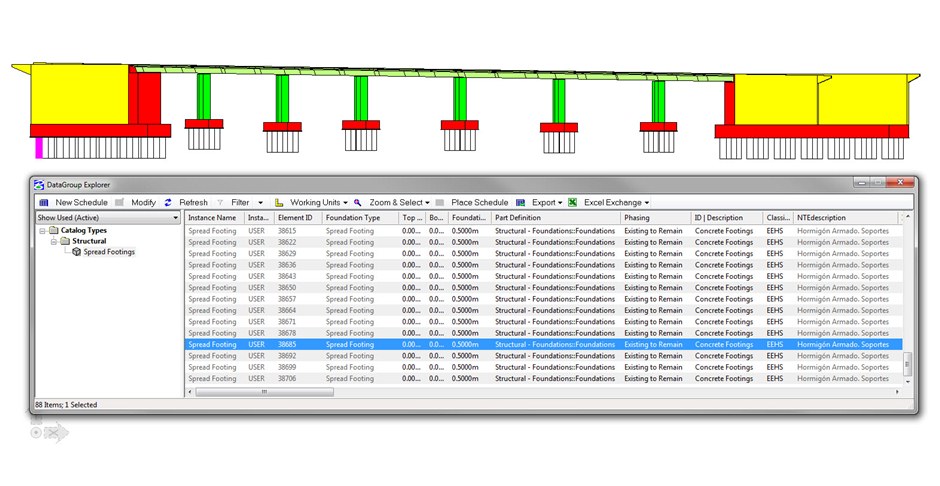

6 – Verificar que los elementos tienen atributos

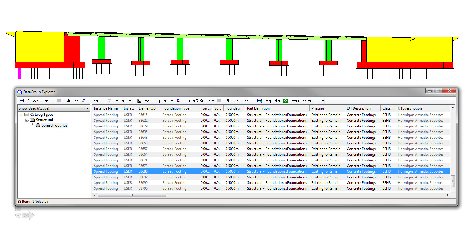

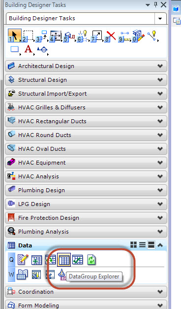

Iniciamos la herramienta “DataGroup Explorer”
Y revisamos las propiedades seleccionando la categoría de los elementos.
