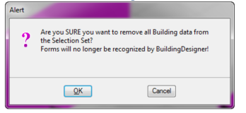

3 – Introduce el comando “tfremove”
4 – Clic en “OK” en el siguiente dialogo cuando te pregunte " Esta seguro de que desea borrar toda la informacion de Building del conjunto de selección? Las formas ya no serán reconocidas por Building Designer!

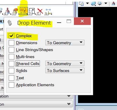

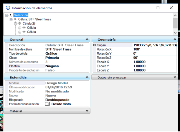

 Nota importante: Si en el modelo existen células creadas con AECOSIM (como por ejemplo célula STF Steel Truss) antes de usar el comando "tfremove” debemos separar estos elementos.
Para realizar la separación debes seleccionar las células primero y luego usar la herramienta Separar elementos usando la opción complejos. Vea imagen
Una vez hecho esto podemos usar el comando tfremove” y hacer clic en OK.

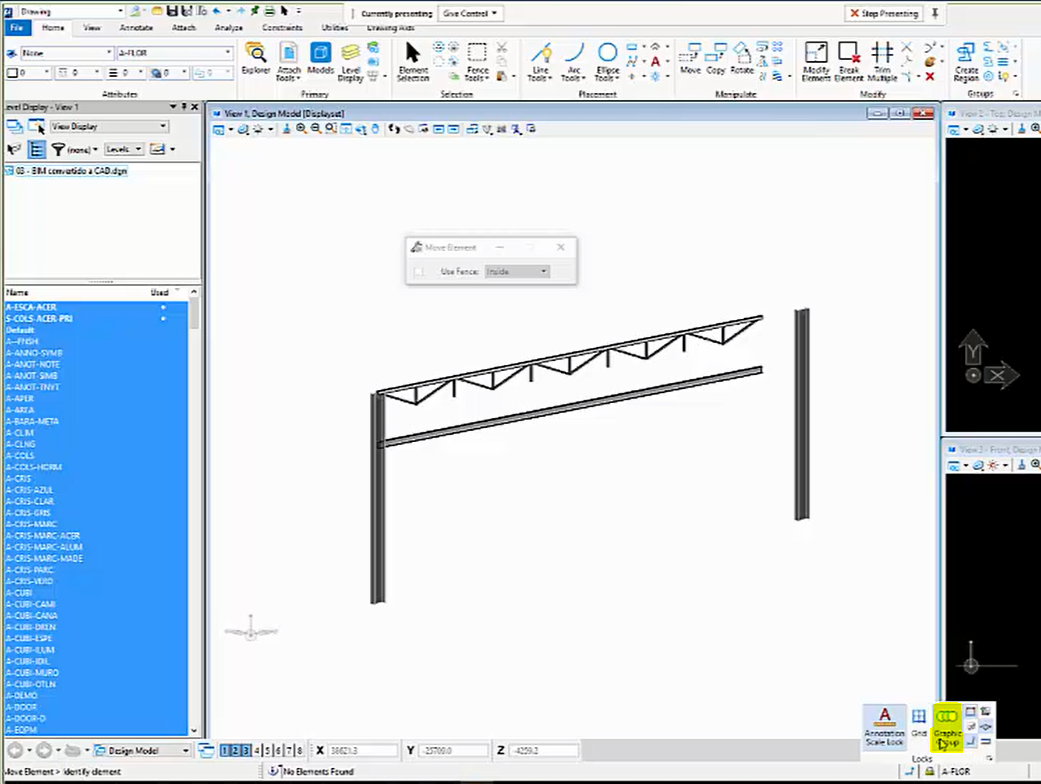

Una vez abras este modelo con MicroStation si quieres manipular estos elementos deberás desactivar Grupos Gráficos. Vea imagen
