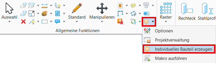

Mit den Grundtypen der Stützen, Täger, Wände usw. lassen sich nicht immer alle Bauteile abbilden.
Für den Fall der individuellen Geometrien gibt es die Funktion "Individuelle Bauteile erzeugen".
In nachfolgendem Beispiel wird ein individueller Träger erzeugt.
Gleiche bzw. sehr ähnliche Vorgehensweise bei den anderen individuellen Bauteilen.
In angehängtem Video sehen Sie die einzelnen Schritte zum Erzeugen eines individuellen Trägers.
