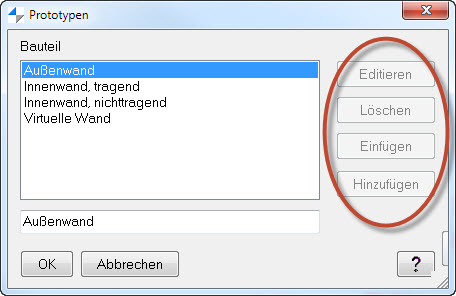

Frage
Wenn aber bei den Prototypen die Schalter "Editieren", "Löschen", "Einfügen" und "Hinzufügen" gedimmt sind. Was kann ich dann tun?
Antwort
Entweder besitzen Sie nicht die ausreichenden Windows oder speedikon Berechtigungen in diesem Verzeichnis *.tbl Dateien editieren zu dürfen oder es befindet sich eine sogenannte "Sperrdatei" in ihrem Projektverzeichnis.
Prüfen Sie bitte, ob jemand anderes in ihrem Projekt gerade Prototypen editiert bzw. modifiziert.

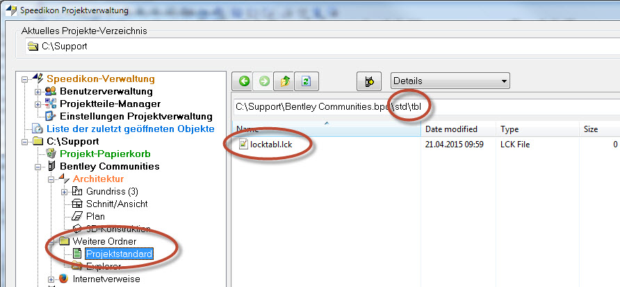

Ist dies nicht der Fall, so befindet sich sicherlich die Datei „locktabl.lck“ in Ihrem Projektverzeichnis… Projekt.bpd\std\tbl\
Diese Datei wird normalerweise nachdem die Maske Prototypen geschlossen wurde entfernt. Ist dies nicht der Fall und keiner in Ihrem Projekt editiert gerade die Prototypen, kann diese Datei über den Windows Explorer gelöscht werden.
Anschließend wird das editieren wieder möglich sein.
