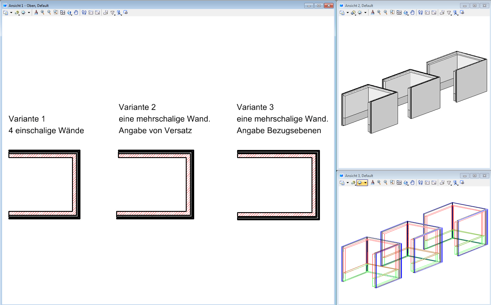

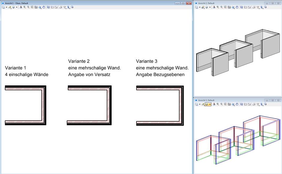

Manchmal gibt es den Fall, dass mehrschalige Wände nicht nebeneinander platziert werden, sondern auch übereinander. In diesem Fall kann auf unterschiedliche Art und Weise vorgegangen werden.
Variante 1
Sie platzieren mehrere einzelne Wände oder mehrere mehrschaligen Wände übereinander. Sie müssen aber immer den Versatz und die Z-Koordinaten der Wände beachten. Hierbei kann es allerdings leicht zu Verschneidungsprioritäten kommen. Speedikon führt ja immer eine automatische Wandverschneidung durch.
Variante 2

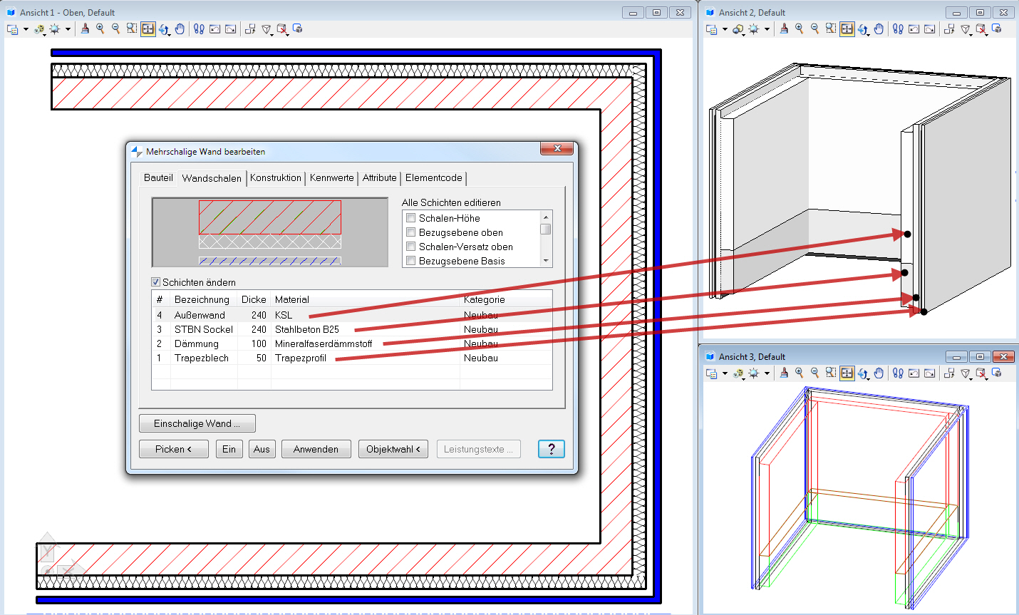

Sie erstellen sich eine mehrschalige Wand bei der Wandschichten nebeneinander aber auch übereinander liegen können. Dies hat den Vorteil dass sie immer nur eine Wand verlängern/verkürzen müssen und entsprechend auch nur bearbeiten müssen. Auch die Bauteilbeschriftung kann hier alle Wandschichten abdecken. Sie geben hier die einzelnen Bezüge auf die Bezugsebene 3 mit entsprechenden Versätzen an
Variante 3
Sie erstellen sich eine mehrschalige Wand bei der Wandschichten nebeneinander aber auch übereinander liegen können. Dies hat den Vorteil dass sie immer nur eine Wand verlängern/verkürzen müssen und entsprechend auch nur bearbeiten müssen. Auch die Bauteilbeschriftung kann hier alle Wandschichten abdecken. Sie definieren einzelnen Bezugsebenen und geben die Wandschalen bezogen auf diese Wandschalen an. Zum Beispiel Bezugsebene 21 - OK Sockel Höhe 80cm
Erforderliche Schritte
Erstellen Sie zum Beispiel folgende Wandschichten (Variante 2):
1. Schale Vorsatzschale
2. Schale Dämmung
3. Schale Betonsockel
4. Schale Tragende Wand
Erstellen Sie zum Beispiel folgende Wandschichten (Variante 3):
2. Schale Dämmung
Diese Wand sieht dann wie folgt aus:
Hier die Varianten:
