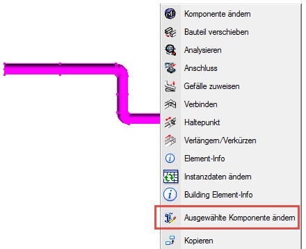

  1. Auswahl der Kanäle oder Rohre, die geändert werden sollen über die Elementauswahl. Diese werden farbig hervorgehoben.
  2. Rechte Maustaste auf eines der Elemente. Das Kontextmenu erscheint.
  3. Wählen Sie Ausgewählte Komponente ändern oder Instanzdaten ändern .

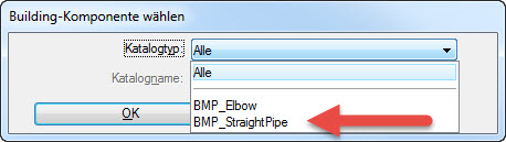

  5. Katalogtyp Kanal, Rohr oder Übergang auswählen (Straight Pipe, Elbow, Transition) Mit OK bestätigen.
