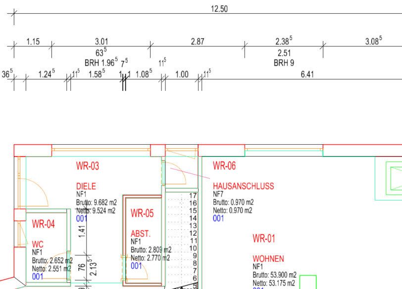

Sie möchten die Darstellung der Bemaßung in Ihrem bisherigen Zeichnungsfilters verändern, indem z.B. keine Hochzahlen generiert und alle Maße in der Einheit "mm" angegeben werden sollen.

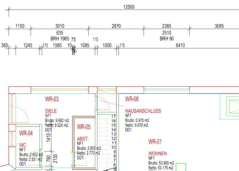

  3. Bitte ergänzen Sie nun folgende Eintragungen und abschließend speichern Sie die Datei:
    # Die Einheit der Maßzahlen: Millimeter
    DIM dimension_unit      i   1;
    # Anzahl der Hochzahlen
    DIM exponent_count     i   0;
    # Rundungsgenauigkeit für Hochzahlen bzw. Nachkommastellen.
    DIM precision                r   5.0;
  4. Nach erneutem Laden des entsprechenden Zeichnungsfilters werden Ihre Änderungen sichtbar.
