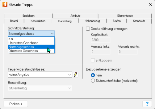

Treppen können je nach Zeichnungsfilter und den Einstellungen der Dialogboxen unterschiedliche Darstellungen haben. Ob nun die Stufen mit Untertriff, die Anzahl der Stufen, ein Geländer oder nur die Lauflinie dargestellt wird, hängt vom gewählten Zeichnungsfilter ab. Ob aber nun eine Aufsicht auf die Treppe, eine Schnittdarstellung oder eine teilverdeckte Darstellung erfolgt, regelt die Einstellung „Schnittdarstellung“ in der Dialogbox im Karteireiter „Darstellung“.

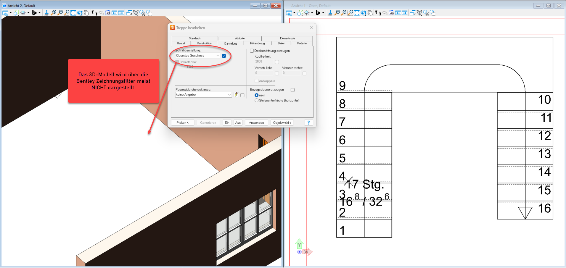

Frage
Im 3D-Modell sehe ich kein Treppenmodell. Auch bei der Schnittberechnung fehlt die Treppe. Wieso?
Antwort
Es gibt folgende Möglichkeiten:
n.a.
nicht angewendet
Darstellung ist standardmäßig, wie „Normalgeschoss"
Das 3D- Modell wird über die Bentley Zeichnungsfilter meist dargestellt.

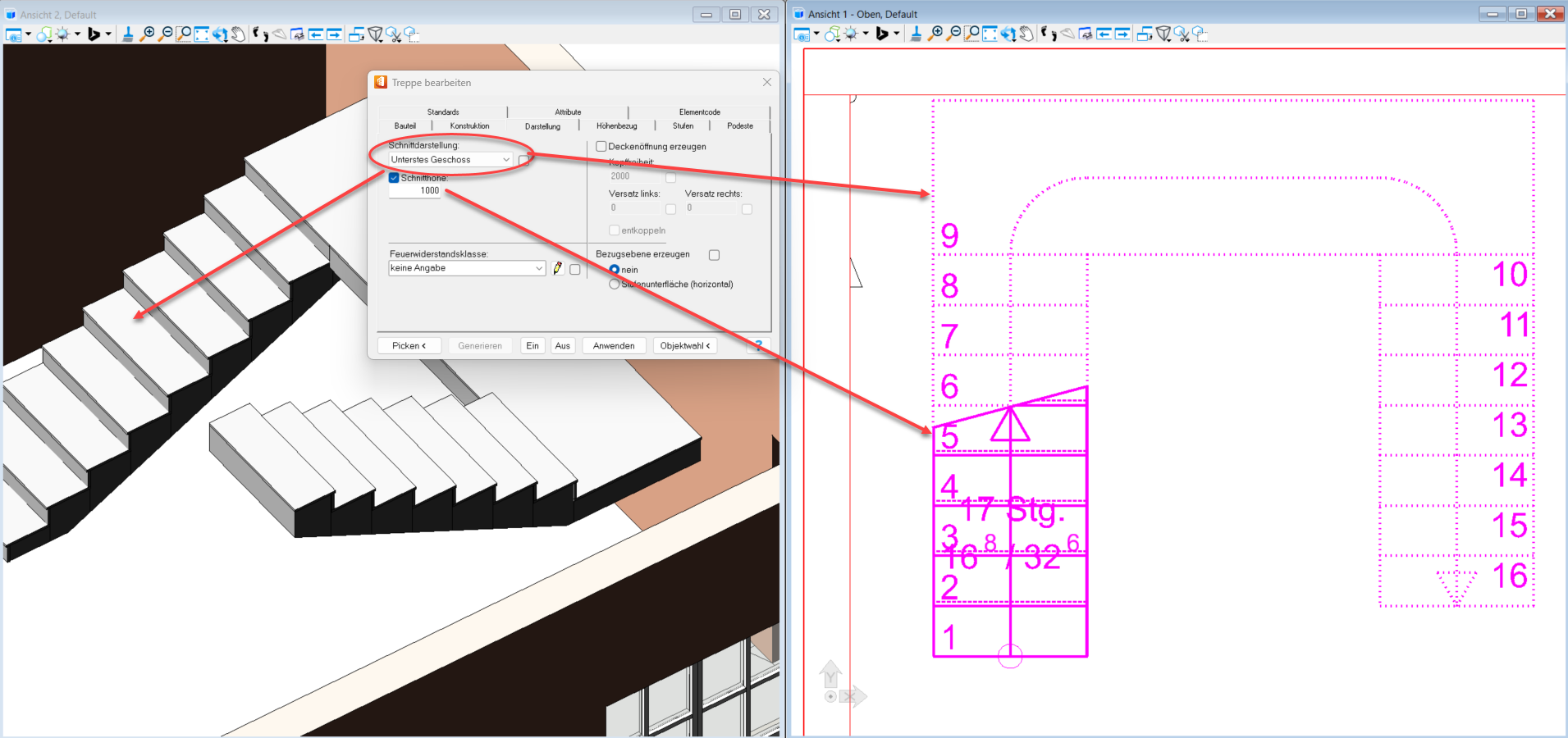

unterstes Geschoss
Darstellung der Treppe für das unterste Geschoss, d. h. ab der Grundrissschnitthöhe erfolgt die Darstellung der Treppe strichliert. Herbei erfolgt kein Abzug des gesamten Treppenumrisses, sondern nur ein Abzug bis zu der Höhe, ab der die volle Anrechnung der Raumfläche beginnt (siehe Datei "calc_std.tbl", obere Dachschnitthöhe).

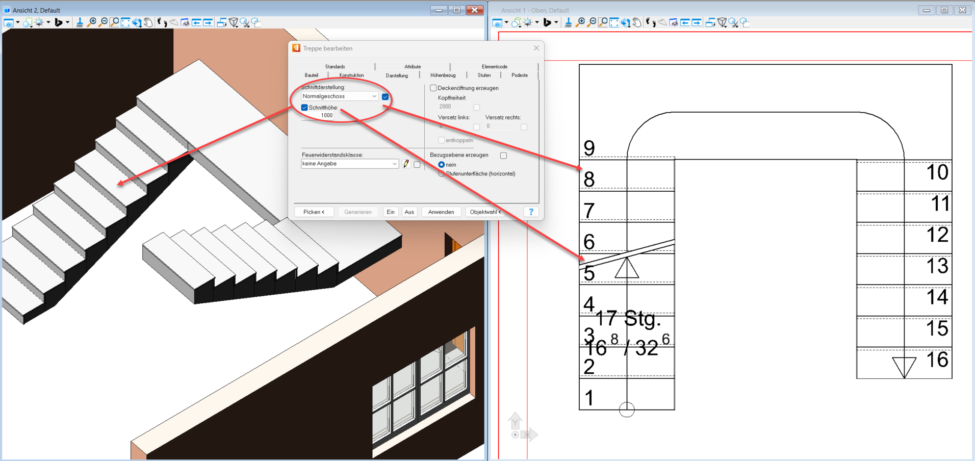

Normalgeschoss
Darstellung für ein dazwischen liegendes Geschoss.

Das 3D- Modell wird über die Bentley Zeichnungsfilter meist NICHT dargestellt.
