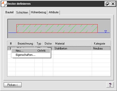

    1. Starten Sie den Befehl Decke definieren.
    2. Wählen Sie als Bauteil z.B. Monolithische Stahlbetondecke aus.

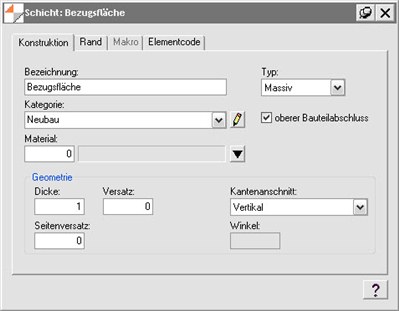

    3. Gehen Sie auf den Karteireiter Schichten. Erzeugen Sie eine neue Deckenschicht über rechte Maustaste Kontextmenu: Neu. Nennen Sie die Schicht „Bezugsfläche“, als Dicke wählen Sie 1 mm.
      4. Als Material wählen Sie 0 und als Versatz ebenfalls 0. Die Änderungen machen Sie in der Dialogbox Schicht.
      5. Setzen Sie den Haken oberer Bauteilabschluss bei der Schicht Bezugsfläche.

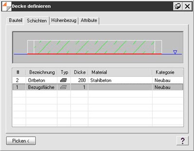

      6. Verschieben Sie die Schicht Bezugsfläche in der Dialogbox Decke definieren über rechte Maustaste Kontextmenu nach unten.

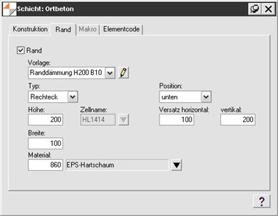

      8. Ergänzen Sie einen Randstreifen über den Karteireiter Rand. Setzen Sie den Haken Rand. Wählen Sie Typ Rechteck.
      9.  Stellen Sie die gewünscht Höhe, Breite und das Material ein.
      10. Wählen Sie als Position unten. Der Versatz horizontal entspricht der Breite und vertikal der Höhe des Randstreifens. Die Vorschau hilft bei der korrekten Eingabe der Versatzwerte.
      11. Wenn Sie später die Decke als Bauteil (Prototyp) speichern möchten, müssen Sie hier den Randstreifen als neue Vorlage speichern.

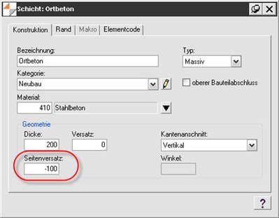

      12. Geben Sie beim Seitenversatz der Schicht Ortbeton den Wert der Randstreifenbreite mit negativem Vorzeichen ein.
      13. Die Vorschau sollte dann so aussehen.
