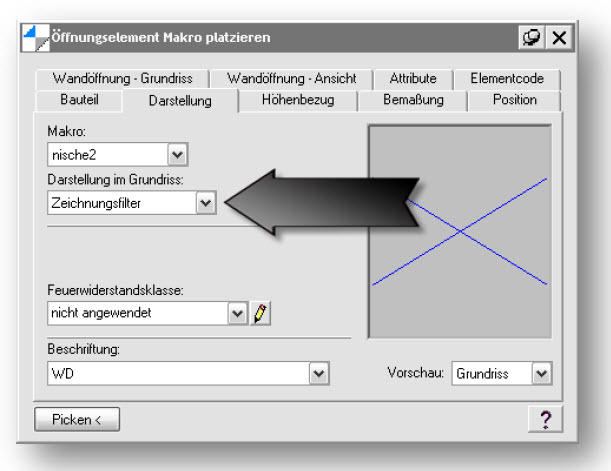

Folgende Einstellungen müssen bei den Durchbrüchen getroffen werden
  1. Die Darstellung im Grundriss muss auf Zeichnungsfilter eingestellt werden.
  2. Die Öffnungen müssen sich bei dieser Filterergänzung unterhalb oder oberhalb der horizontalen Schnitthöhe befinden und darf damit nicht geschnitten werden.

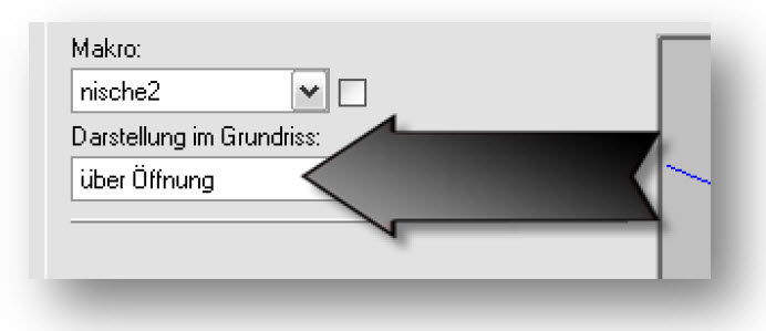

Übereinander liegende Öffnungen brauchen weiter Einstellungen
Einen besonderen Fall stellen übereinander liegende Öffnungen dar. Wenn sich also ein Durchbruch voll oder teilweise über einer Öffnung befindet, dann müssen hier bestimmte Einstellungen getroffen werden.
Der Durchbruch der sich oberhalb der Öffnung befindet muss mit der Funktion „Element bearbeiten" bearbeitet werden.
  1. Die Darstellung im Grundriss muss auf „Über Öffnung" stehen

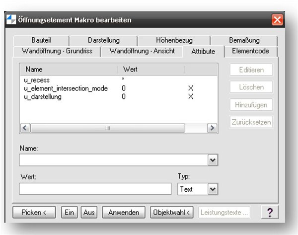

  2. Bei den Attributen der Öffnung müssen folgende Werte hinzugefügt werden.
Name = u_element_intersection_mode
Wert = 0
Typ = Text
Name = u_darstellung
Wert = 0
Typ = Text
Das Attribute "u_element_intersection_mode" bewirkt, dass die Wandschraffur sich an die geschnittene Öffnung anpasst.
Mit dem Attribut u_darstellung wird im Zusammenhang mit entsprechenden Eintrag im Zeichnungsfilter
ELEMENT graphics (u_darstellung t '0') drw off;
bewirkt, dass die Grafik des Durchbruches ausgeschaltet wird. Da die Öffnung in der Darstellung auf „über Öffnung" umgestellt wurde, wird die Grafik sonst nicht mehr automatisch ausgeblendet.
