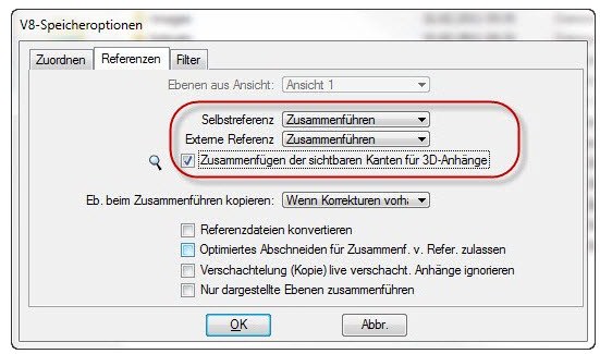

Wenn Sie mit Bentley Architecture zeichnen und Ihre Daten an einen dritten weiterleiten, der rein mit MicroStation arbeitet, lassen sich die Bentley Architecture Elemente nicht bearbeiten. Die Elemente sind durch TriForma gesperrt. Dies ist so gewollt und soll verhindern, dass die Bentley Architecture Elemente mit reinen MicroStation Funktionen zerstört oder unerlaubt verändert werden. Des Weiteren werden alle Farb- und Schraffurzuweisungen des Dataset Explorers (Gruppen/Family und Bauteile/Parts) nicht mehr angezeigt. Dies hängt mit dem fehlenden Dataset und der MicroStation Funktionalität zusammen. Sie können Ihre Bentley Architecture Zeichnung mit der Funktion „Speichern unter“ als dgn Datei speichern und dabei die TriForma 1 zu 1 grafisch übernehmen.
Achtung: Dies ist eine Einbahnstraße. Die Daten sind damit aufgelöst und können nicht wieder zu Bentley Architecture Elementen gemacht werden.

  2. Wählen Sie anschließend die Funktion Speichern unter indem Sie das Menü „Datei – Speichern unter…“ wählen. Geben Sie den Speicherpfad und den gewünschten Dateinamen an und klicken anschließend auf Optionen.
  3. Bei den Einstellungen im Karteireiter Referenzen wählen Sie bei der Funktion Selbstreferenzen und Externe Referenzen die Einstellung Zusammenführen aus. Die Funktion Zusammenfügen der sichtbaren Kanten für 3D-Anhänge muss aktiviert sein.
  4. Schließen Sie das Dialogfenster mit OK und speichern Sie die dgn. Die neu erstellte dgn Datei enthält nun alle Bentley Architecture Bauteile als aufgelöste MicroStation Elemente.
