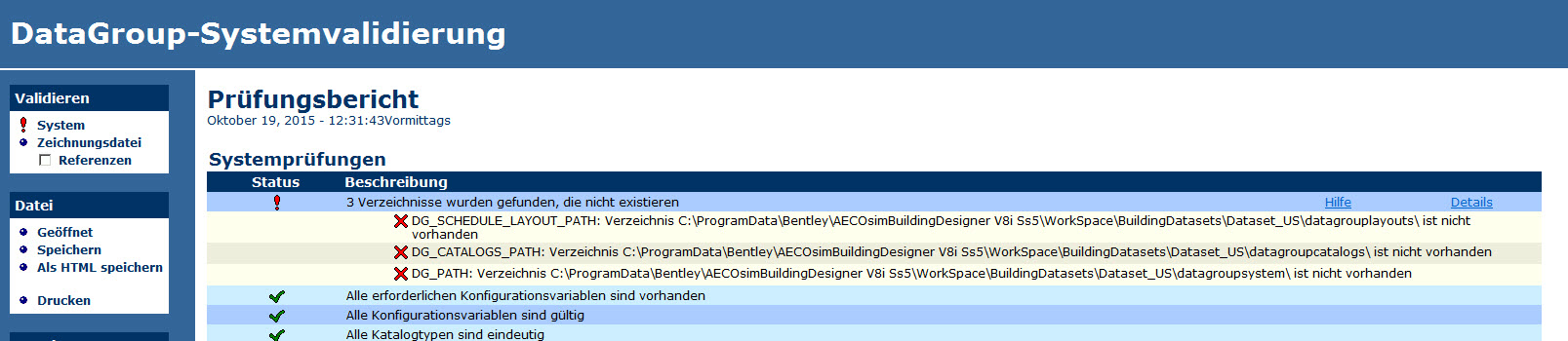

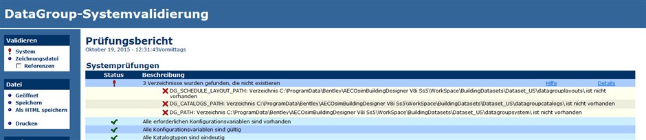

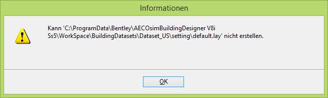

Beim öffnen einer Datei aus dem Beispielprojekt "Building" kommt es bei der Systemprüfung zu Fehlern im DataGroup System und das Erstellen der …\default.lay Datei ist nicht möglich.
Kann 'C:\ProgramData\Bentley\AECOsimBuildingDesigner V8i Ss5\WorkSpace\BuildingDatasets\Dataset_US\setting\default.lay' nicht erstellen.
Kann 'C:\ProgramData\Bentley\AECOsimBuildingDesigner V8i Ss5\WorkSpace\BuildingDatasets\Dataset_US\setting\default.trs' nicht erstellen.
Hintergrundinformation
Diese Meldungen tritt auf, da der verwendete Datensatz US des Beispielprojektes nicht installiert ist. Bei der deutschen AECOsim Building Designer Version wird der deutsche Datensatz installiert.

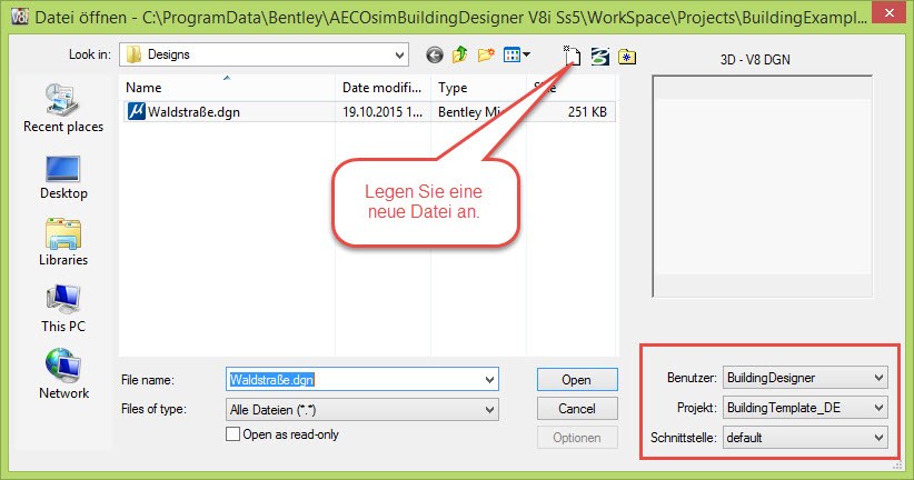

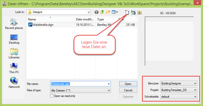

Option 2 Deutsches Vorlageprojekt verwenden
Wenn Sie AECOsim Building Designer mit dem deutschen Datensatz nutzen möchten, dann wählen Sie beim starten bitte folgende Einstellungen:
  1. Benutzer: BuildingDesigner
  2. Projekt: Building Template_DE
Hierbei handelt es sich um ein leeres Projekt, welches Sie nun mit dem Anlegen einer neuen Datei nutzen können.
