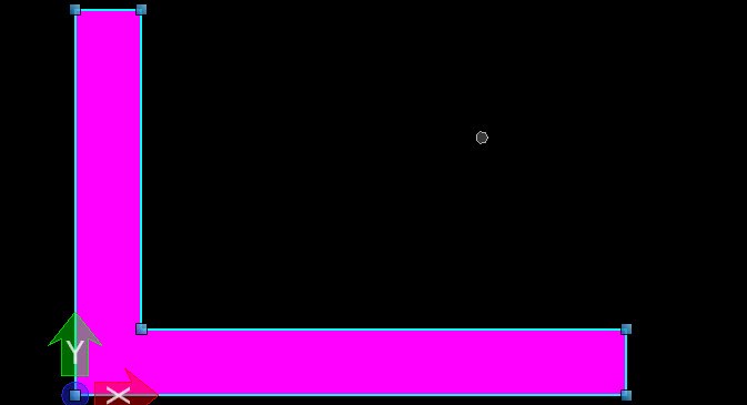

Bei der Berechnung eines Schnittes wird der selbst erzeugte Individuelle Träger icht dargestellt.
Hintergrundinformation
In der Schnittberechnung ist die Funktion Oberflächen glätten eingeschaltet. Wird diese ausgeschaltet, dann wird der Träger auch dargestellt. In diesem Fall sollte die Profilzelle des individuellen Trägers überprüft werden. Sind hier beispielsweise zwei identische Polygone definiert, dann erzeugt dies die fehlerhafte Darstellung bei der Schnitterstellung. In diesem Fallbeispiel muss daher eines der beiden Polygone gelöscht werden.

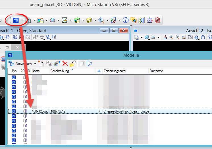

  1. Öffnen Sie die Zellbibliothek beam_pln.cel in Ihrem Projekt …\Projektname.bpd\std\cel\beam_pln.cel in MicroStation direkt
  2. Wählen Sie über die Liste der Modelle Ihr Modell „Profilname“ mit einem Doppelklick aus.
  3. Mit der Elementauswahl markieren Sie die sichtbaren Elemente und lösen dann über das Menü „Bearbeiten – Gruppe auflösen“ die Gruppierung der beiden Polygone auf.

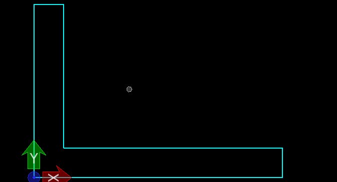

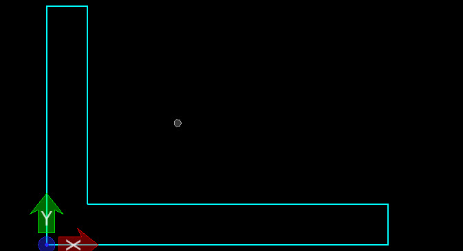

  4. Löschen Sie nun eines der beiden Polygone. In diesem Fall das gefüllte Flächenpolygon.
  5. Im Anschluss haben Sie dann nur noch ein Polygon in der Zeichnung.
