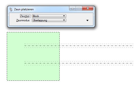

  1. Ziehen Sie einen Zaun mit dem Zaunmodus "Überlappung" über die Endpunkte der Träger, die verschoben werden sollen.

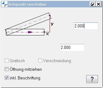

  2. Rufen Sie den Befehl Achspunkt verschieben auf.
  3. Geben Sie die gewünschte Verschiebung bei x und y ein. Die Option "Grafisch" ist gedimmt und steht nicht zur Verfügung.
  4. Bestätigen Sie die Zaunauswahl und die Verschiebedistanz mit einem linken Mausklick.
  5. Die Trägerachspunkte werden um die gewählte Distanz verschoben.
