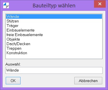

Wie können nur bestimmte Informationen für den Befehl Export - DesignReview eingestellt werden?

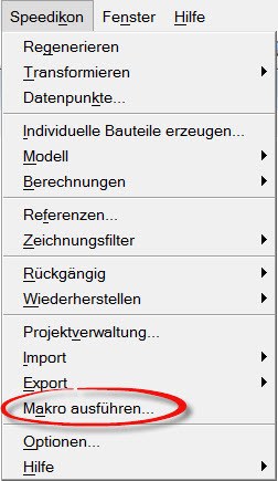

Der Export DRV kann mit den Makros "drv_elem" und "drv_filt" im Modul „Grundriss“ individuell gesteuert werden.
Nun wählen Sie den entsprechenden Bauteiltyp, beispielsweise „Wände“ aus und bestätigen den Dialog mit „OK“.

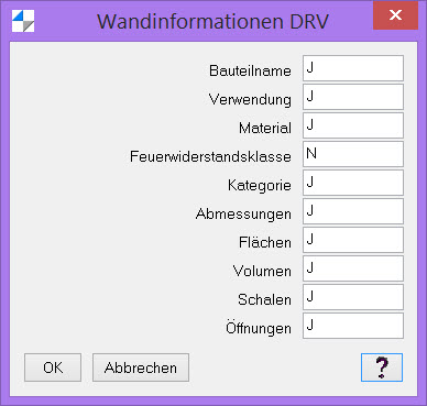

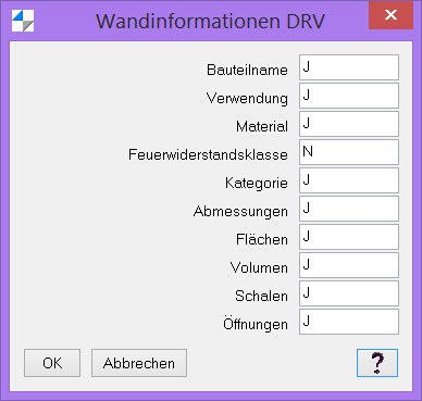

In einem weiteren Dialog können Sie einstellen, ob das Attribut ausgewertet werden soll.
In diesem Beispiel wird die Feuerwiderstandsklasse mit „N“ angegeben, sodass das Attribut nicht ausgewertet wird.
Diese Einstellungen werden im Projektverzeichnis gespeichert.

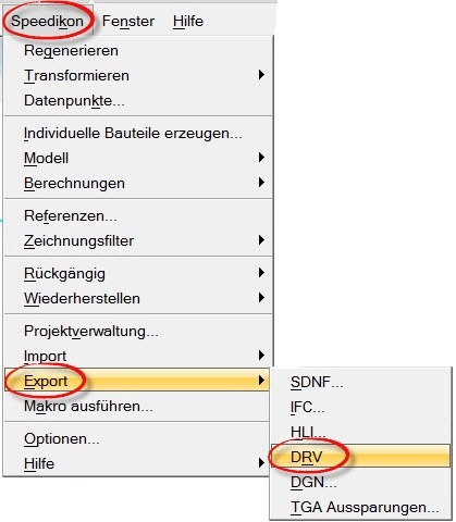

Je nach Anforderung können Sie über das speedikon Pull-Down-Menü den Befehl „Export“ – „DRV“ im Modul „Grundriss“, „3D-Konstruktion“ oder „Schnitt/Ansicht“ starten.
Nun werden die vorgenommenen Einstellungen für die Ausgabedatei berücksichtigt.
