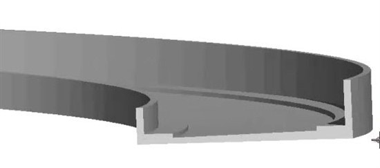

Eine Individuelle Rampe erzeugen.
Aufgabe:
Lösung:
Mit dem Makro rmeli.d01 kann so eine Rampe erzeugt werden.
Vorgehensweise:
  1. Speichern Sie die Datei rmeli.d01 in ihrem Standard- oder Projektverzeichnis ab.
  2. Platzieren Sie einen Rampenumriss.
  3. Erzeugen Sie eine Standardrampe
  4. Ändern Sie diese Rampe in ihren gewünschten Querschnitt
Hier finden Sie die erforderliche Datei:
communities.bentley.com/.../rmleli.zip
Sehen Sie die genaue Vorgehensweise in diesem Video
