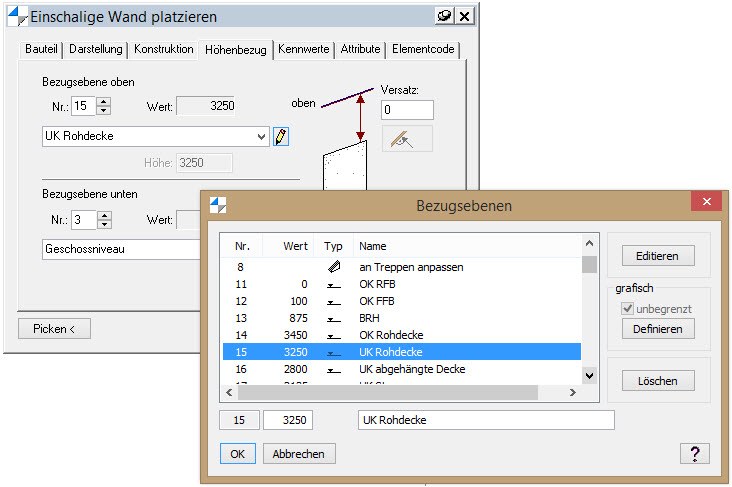

Wie kann ich die speedikon Bezugsebenen für alle künftigen Grundrisse vordefinieren?

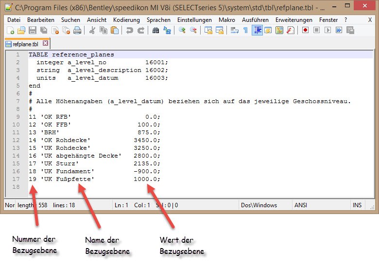

Hierfür ist die Datei refplane.tbl zuständig. Dieses ist eine Textdatei, die in folgendem Verzeichnis liegt:
Installationsverzeichnis von speedikon\system\std\tbl\
Bitte ändern sie diese Datei NICHT!
Sie können diese Datei in ihr Projekt- oder Standardverzeichnis kopieren und dort mit einem Editor (z.B. Notepad++) abändern.
Projektverzeichnis: ….Projektname.bpd\std\tbl\
Standardverzeichnis: …speedikon\Standard\std\main\tbl\

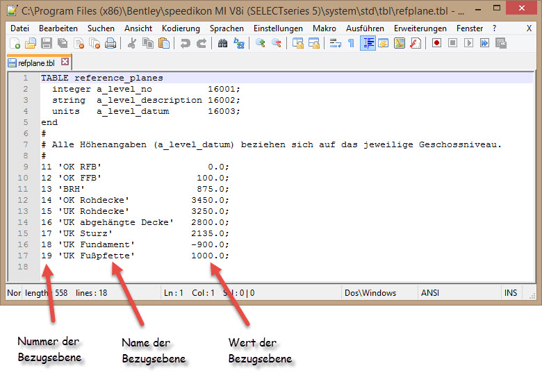

Die Datei hat folgenden Aufbau:
Bis Zeile 8 gibt es feste Eintragungen, die sie bitte nicht ändern.
Ab Zeile 9 sehen die Zeilen, wie folgt aus:
