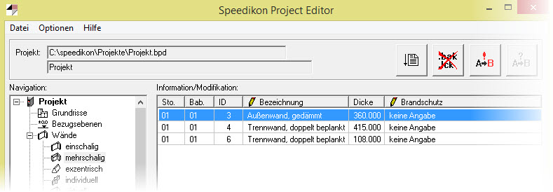

Wie kann ich die Bauteilbezeichnung also den Prototypnamen mehrerer mehrschaligen Wände ändern ohne dass sich die anderen Einstellungen verändern.
Hintergrundinformation
Wenn Sie bei einer vorhandenen Wand mit „Element Bearbeiten“ einen anderen Prototypen auswählen und den Haken neben dem neuen Prototyp setzen, dann werden alle anderen Einstellungen auch angehakt. Wenn Sie nur den Namen ändern möchten, dann müssten Sie nun alle anderen Haken raus nehmen. Dies ist sehr umständlich und Fehlerträchtig. Sie können dies einfacher über den Projekt Editor tun.
Erforderliche Schritte
Option 1 im Projekt Editor ändern
Wenn Sie das erste Mal mit dem Projekt Editor arbeiten, dann empfehlen wir Ihnen zuvor eine Sicherungskopie Ihrer Projektdaten zu machen. Änderungen im Projekt Editor können nicht rückgängig gemacht werden.
- Öffnen Sie Ihr Projekt im Projekt Editor
- Suchen Sie sich die Elemente heraus die Sie umbenennen möchten und markieren Sie diese. In diesem Beispiel mehrschalige Wände.

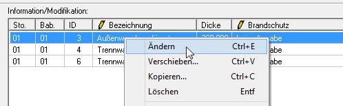

- Klicken Sie mit der rechten Maustaste auf die Bezeichnung der Wand und wählen im Kontextmenü Ändern aus.
- Ändern Sie den Namen nach Belieben ab. Hier ist es nicht erforderlich, dass der Name der Prototypenliste entspricht. Sie können hier ganz frei schreiben.

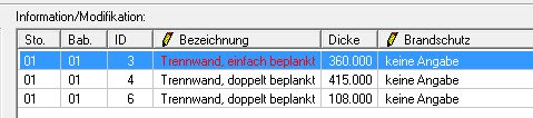

- Drücken Sie anschließend ENTER und die Änderung wird Ihnen in roter Schrift dargestellt.
- Klicken Sie nun auf Änderungen übernehmen in der linken unteren Ecke. In dem nun öffnenden Abfragefenster bestätigen Sie, dass Sie diese Änderungen übernehmen möchten.
