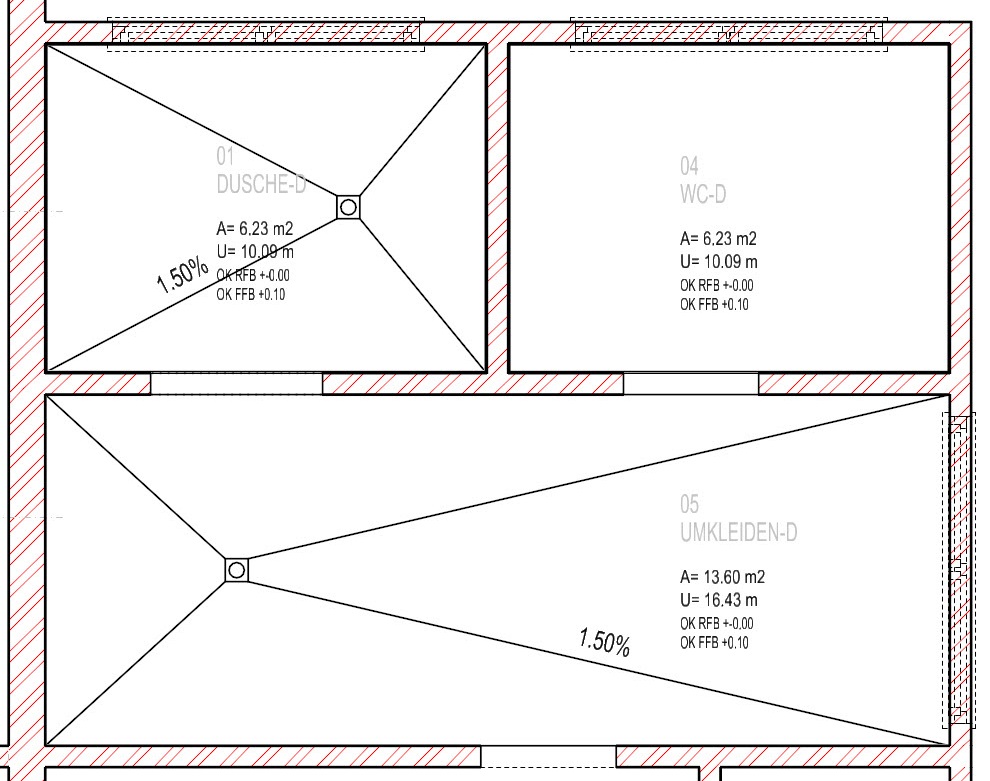

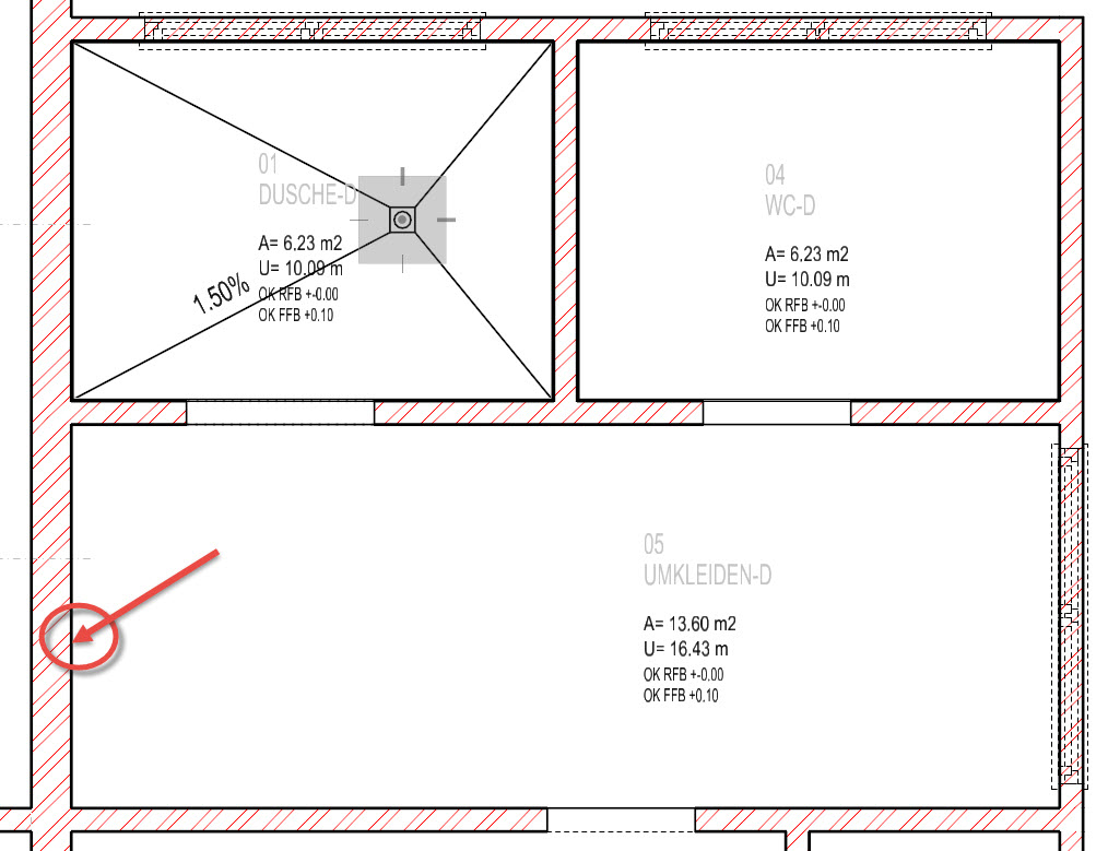

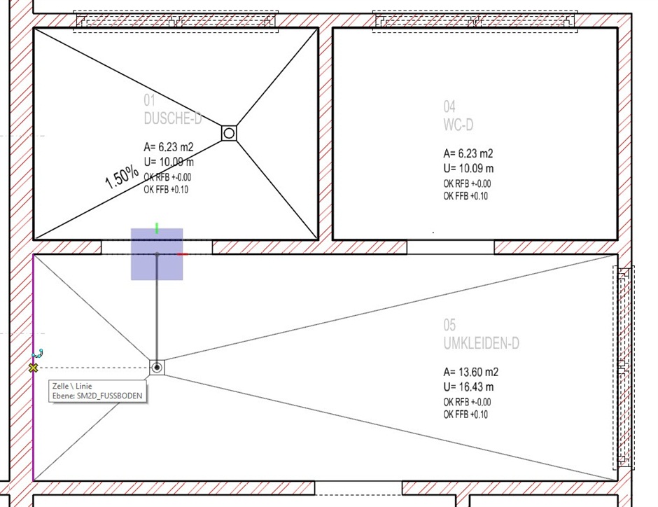

  1. Stellen Sie die Parameter wie gewünscht ein und identifizieren Sie nun eine Decke bzw. einen Fußboden.
    (Zum Identifizieren wählen Sie immer eine Kante des Elementes.)

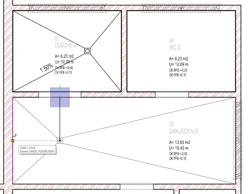

  2. Bestimmen Sie die Position des Bodenablaufen zum Beispiel mittels AccuDraw Eingabe.
  3. Der Bodenablauf wird wie folgt dargestellt.
