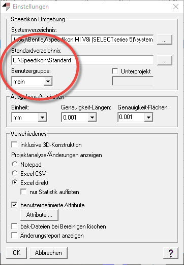

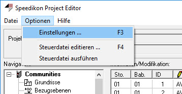

Öffnen Sie den speedikon ProjektEditor und gehen Sie auf das Menü "Optionen - Einstellungen".
Wählen Sie in der folgenden Maske den gewünschten Firmenstandard aus.
