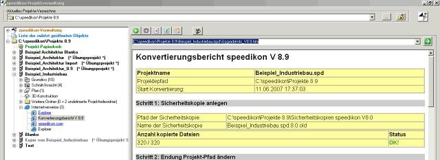

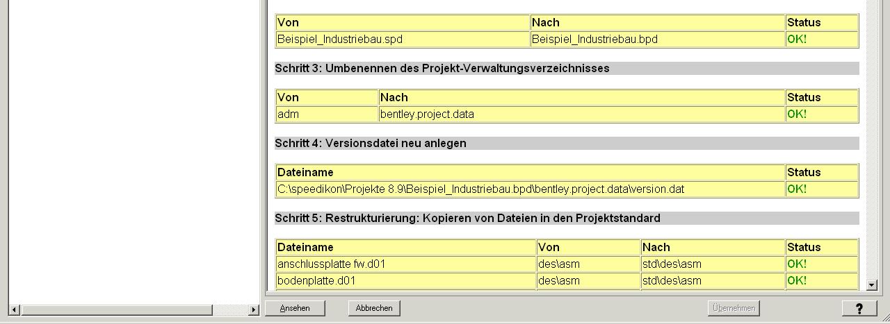

Im ersten Schritt wird die Projektstruktur angepasst. Hierzu wird ein Konvertierungsbericht im Projektverzeichnis, direkt im Ordner Projektname.bpd abgelegt. Dieser wird mit „Konvertierungsbericht_V89.htm“ oder „UpgradeInfo_V89.htm“ bezeichnet.

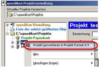

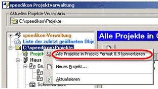

Bevor Sie Ihre Bestandsprojekte in speedikon 8.9 oder höher öffnen können, ist es erforderlich diese zu konvertieren. Sie können entweder einzelne Projekte oder alle Projekte eines Ordners in das Projekt-Format 8.9 konvertieren. Dazu gehen Sie in der speedikon Projektverwaltung auf das Projekt oder den Projektordner und klicken mit der rechten Maustaste. Dann wählen Sie die entsprechende Option.

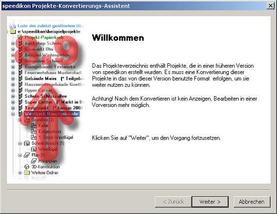

Der speedikon-Projekte-Konvertierungs-Assistent unterstützt den Anwender bei der Restrukturierung von Projekten, die mit älteren speedikon-Versionen erzeugt wurden. Dieser Assistent wird automatisch gestartet, wenn ein Projekt mit der Version 8.9 oder höher geöffnet wird.

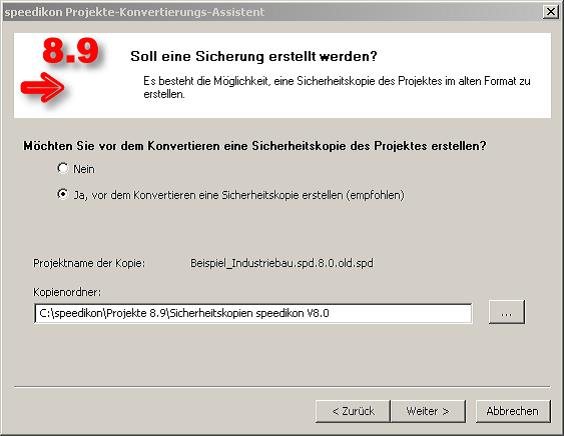

Es besteht die Möglichkeit, eine Sicherheitskopie des Projektes im alten Format zu erstellen.
Es wird empfohlen, das Ergebnisprotokoll nach abgeschlossener Konvertierung anzeigen zu lassen. Es befindet sich als Konvertierungsbericht V8.9 im Ordner Internetverweise des Projektes.
Nach dem Konvertierungsvorgang ist kein Anzeigen oder Bearbeiten in einer speedikon-Vorgängerversion mehr möglich.
Projekte, die noch nicht in der neuen Struktur vorliegen, werden in der Projektverwaltung in grauer Farbe dargestellt. Weiterhin ist bei diesen Projekten der Befehl Projekt konvertieren in Projekt-Format V8.9 im Kontextmenü aktiv, während er bei Projekten, die im neuen Format vorliegen, nicht im Menü angezeigt wird.

Die Dateien, die im Konvertierungsbericht aufgelistet sind, wurden entsprechend in den Projektstandard verschoben.
Der Ordner adm ist umbenannt in bentley.project.standard
