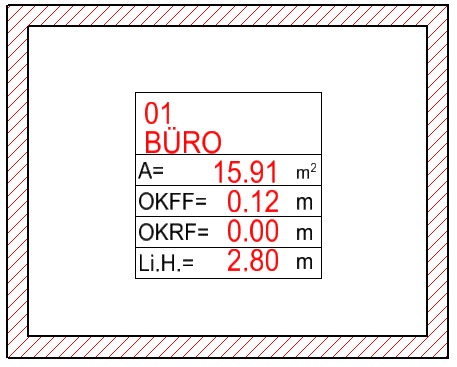

Ein Raumstempel bzw. Türstempel kann in speedikon nicht direkt mit einem Rahmen umschlossen werden, wie in der folgenden Grafik zu sehen.
Hintergrundinformation
Um eine solche Darstellung zu erreichen, muss eine Bauteilbeschriftung platziert werden. Mit dem Befehl der Bauteilbeschriftung wird der Raum beschriftet. Dabei werden die Informationen des Raumes in der Bauteilbeschriftung umgesetzt. Zunächst sind einige Ergänzungen und Anpassungen im speedikon Standardverzeichnis erforderlich, die im folgenden detailliert beschrieben warden.

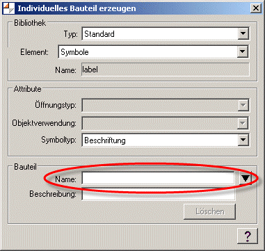

  3. Diesen Rahmen über speedikon -> Individuelle Bauteile erzeugen, Typ: Standard, Element: Symbole, Symboltyp: Beschriftung“ abspeichern. Dabei wird die richtige Zellbibliothek ‚label‘ ausgewählt.
  4. Den Namen eingeben und den Bezugspunkt des Symbols bestimmen, z.B. links unten.

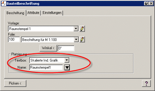

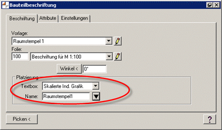

  1. Einen Grundriss mit diesem Zeichnungsfilter öffnen. Den Befehl Bauteilbeschriftung aufrufen. Den Pfeil des Raumes identifizieren.
  2. Bei Platzierung Textbox ‚Skalierte Ind. Grafik‘ auswählen.
  3. Bei Name die gewünschte Grafik auswählen.

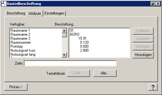

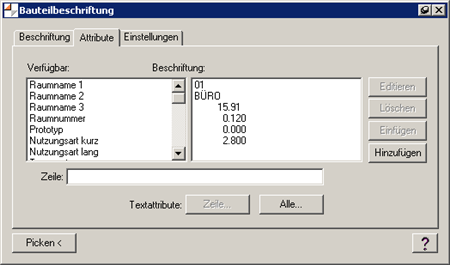

  4. Die benötigten Attribute auswählen und Hinzufügen.
  5. Die Zusammenstellung der Attribute kann als Vorlage gespeichert werden.
  6. Je nach Grafik des Rahmens lässt sich die Lage der Bauteilbeschriftung durch Leerzeichen vor oder nach dem Attribut entsprechend angepassen.
