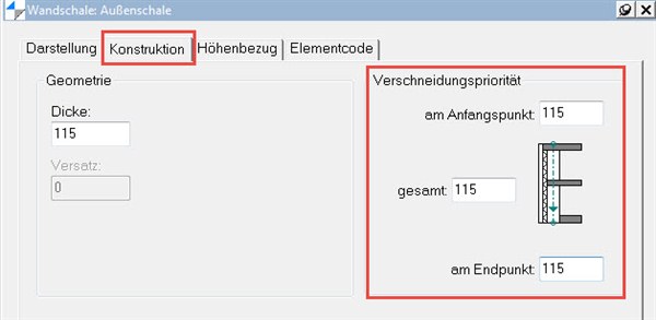

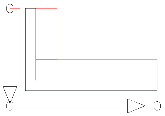

Die Wandecken von mehrschaligen Wänden sollen sauber ausgebildet werden. Die einzelnen Wandschichten sollen sich korrekt miteinander verschneiden.
Erforderliche Schritte
Folgende Punkte sind zu beachten, damit sich die beteiligten Wände korrekt verschneiden:
- Die Wandachsen sollen entweder auf der Wandaußenkante oder der Wandinnenkante liegen
- Die Wandachsen sollen in die selbe Orientierungsrichtung zeigen. Entweder in Uhrzeigersinn oder Gegenuhrzeigersinn.
- Die Wände verschneiden sich am Eckpunkt. Anfangs- und Endpunkt der beiden Wände sind identisch
- Die Wände, die sich verschneiden müssen die selbe Verschneidungspriorität haben.

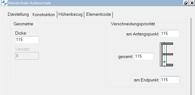

- Die einzelnen Wandschichten, die sich verschneiden müssen die selbe Verschneidungspriorität haben.

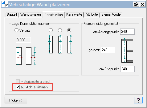

- Beim Platzieren der Wände empfiehlt es sich, die Option "auf Achse trimmen" unter dem Karteireiter Konstruktion zu setzen.
