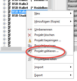

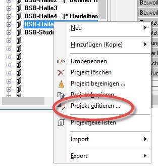

  2. Starten Sie den Projekt Editor.
    z.B. über die Projektverwaltung (rechte Maustaste auf das Projekt)

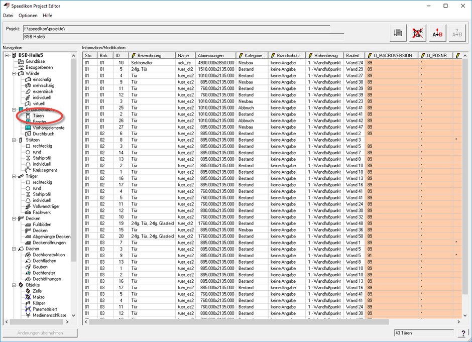

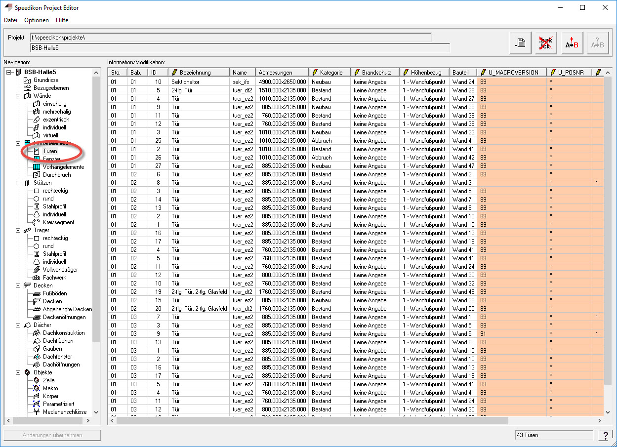

  3. Es öffnet sich der ProjektEditor
    Selektieren Sie auf der linken Seite zum Beispiel die Türen
  4. Gehen Sie auf das Pulldown Menü "Datei - Export-Excel"
  5. Die Daten werden am MicroSoft Excel übergeben.

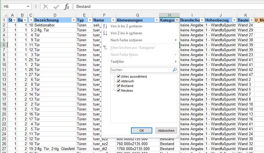

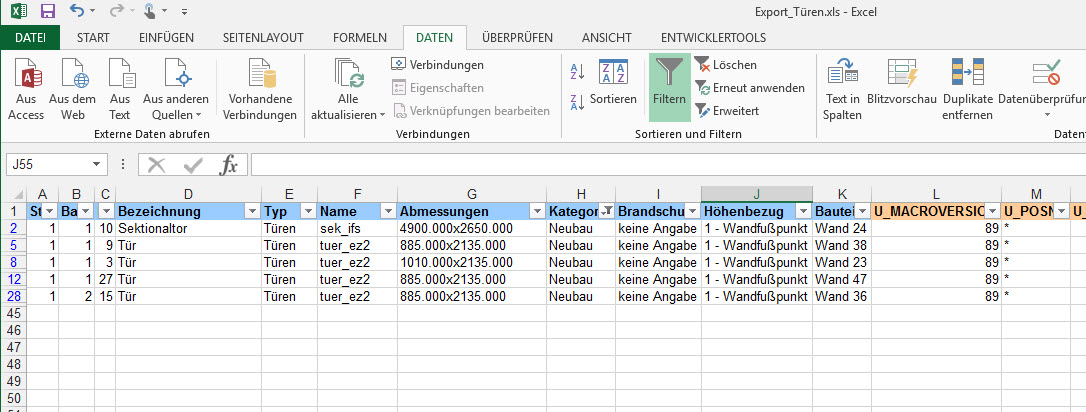

  6. Hier können Sie nun beispielsweise Filter setzen.
    Gehen Sie hierzu in Excel auf den Karteireiter "Daten", wählen Sie die erste Zeile mit den Bezeichnungen aus und gehen Sie auf "Filter".
  7. Nun werden alle Spalten mit Filtern versehen.
    So können Sie zum Beispiel in der Spalte "Kategorie" filtern und nur alle Neubau Öffnungen darstellen lassen.
