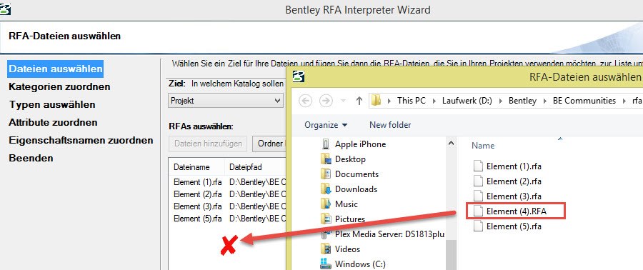

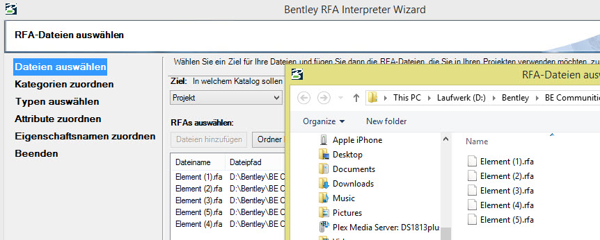

Im Interpreter Wizard werden rfa Dateien hinzugefügt. Es werden aber nicht alle Dateien in die Auswahl übernommen.
Erforderliche Schritte
Grund hierfür ist die Schreibweise der Dateiendung. Ist die Endung in Großbuchstaben also *.RFA geschrieben, dann wird diese Datei nicht übernommen. Ändern Sie die Schreibweise im Windows Explorer auf *.rfa um, dann wird diese auch zum Import übernommen.

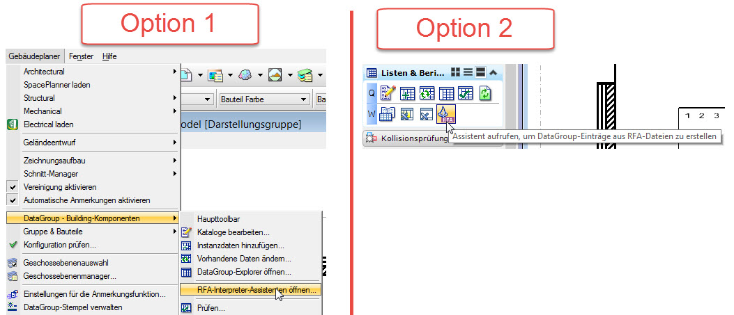

So starten Sie den Bentley RFA Interpreter Wizard aus AECOsim Building Designer
Ohne AECOsim Building Designer zu starten können Sie auch folgende Datei ausführen:
C:\Program Files (x86)\Bentley\AECOsimBuildingDesigner V8i Ss6\AECOsimBuildingDesigner\RfaTranslationWizard.exe
