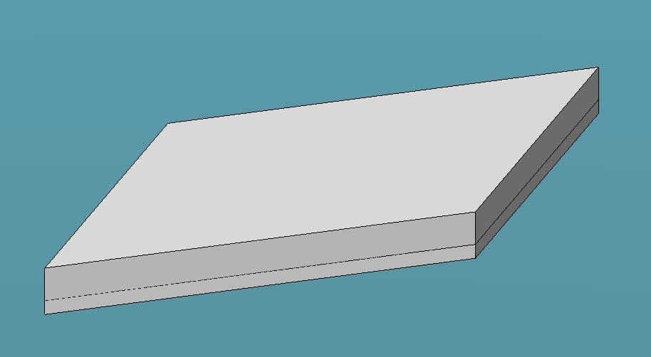

Bereits beim Definieren einer mehrschichtigen geneigten Decke oder Dachfläche soll der Kantenanschnitt richtig definiert und dargestellt werden.
Erforderliche Schritte
In diesem Beispiel wird die Kantenausbildung aller Seitenflächen der Schichten einer geneigten Decke eingestellt.

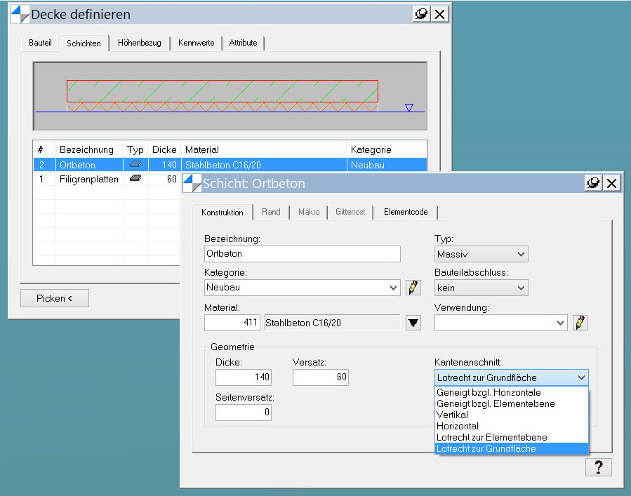

  1. Platzieren eines geschlossenen Polygons.
  2. Befehl "Decke definieren" wählen.
  3. In Registerkarte "Bauteil" im Bereich "Neigung" den "Neigungswinkel" aktivieren und einen Winkel für die Deckenneigung angeben.
  4. Unter Registerkarte "Schichten" eine Deckenschicht auswählen, z.B. mit Doppelklick oder rechte Maustaste - Eigenschaften.
  5. Nun im Dialog "Schicht" unter Bereich "Geometrie" den Kantenanschnitt auf "Lotrecht zur Grundfläche" einstellen.
  6. Im Dialog "Decke definieren" auf evtl. andere Deckenschicht wechseln.
  7. Hierfür wieder im Dialog "Schicht" den Kantenanschnitt einstellen. (für alle Schichten einstellen)
  8. Jetzt wird die Decke definiert, indem das geschlossene Polygon identifiziert wird.
  9. Nachdem eine Bezugslinie und die Neigung gewählt ist, wird die geneigte Decke mit entsprechenden Kantenanschnitten generiert.
Der Deckenkantenanschnitt kann auch nachträglich angepasst werden.
