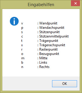

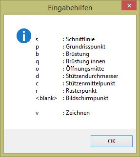

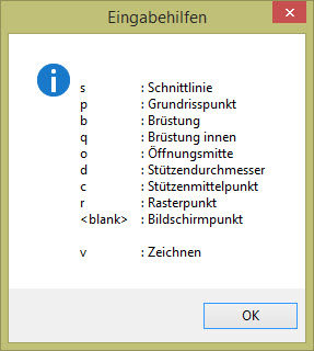

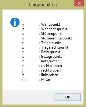

In speedikon gibt es verschiedene Eingabehilfen.
Je nachdem was sie gerade platzieren möchten, haben sie unterschiedliche Eingabehilfen zur Verfügung.
Erforderliche Schritte
Gehen Sie in der speedikon Dialogbox links oben auf das speedikon Logo und wählen Sie in diesem Menü die Option „Eingabehilfe“. Es öffnet sich ein Dialog mit einer Übersicht über die zur Verfügung stehenden Eingabehilfen.
Hinweis:
Bitte deaktivieren Sie den AccuDraw, solange Sie die Eingabehilfen nutzen möchten, da der AccuDraw Vorrang vor den Eingabehilfen hat.
Danach aktivieren Sie den AccuDraw wieder mit "Einstellungen - AccurDraw" .
