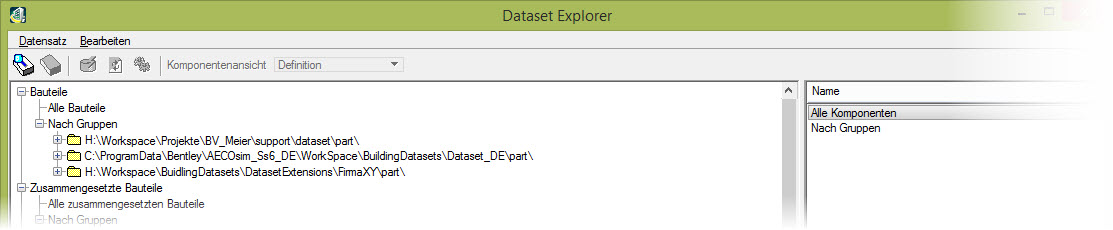

Beim Starten können Sie dann die folgenden Einstellungen treffen:
Im Dataset Explorer sind dann auch die Verweise für den Firmen Datensatz und das Projekt auf das Netzwerk eingerichtet.
