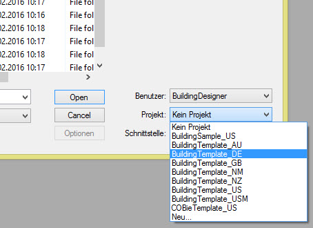

2. Wählen Sie den Benutzer „BuildingDesigner
3. Bei Projekt wählen Sie „Neu…

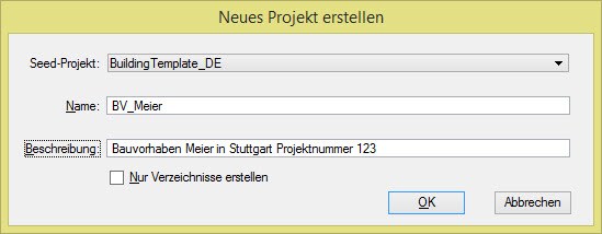

4. Wählen Sie als Seed-Projekt „BuildingTemplate_DE“ wenn Sie den deutschen Datensatz verwenden möchten.
- Vergeben Sie einen Namen (vermeiden Sie leerzeichen) und geben Sie eine Detailierte Beschreibung zu Ihrem Projekt an.
- Mit der Funktion „Nur Verzeichnisse erstellen“ können Sie folgendes einstellen:
- Aktiviert: Nur die Projektstruktur wird übernommen ohne vorhandene Zeichnungen.
- Deaktiviert: Das gesamte Projekte mit eventuell vorhandenen Zeichnungen wird übernommen

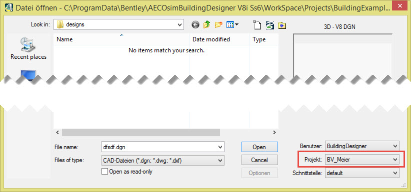

Wenn Sie das Projekt angelegt haben können Sie dies nun im Fenster Datei öffnen auswählen. Haben Sie keine Zeichnungen übernommen, dann können Sie nun Ihre eigenen neuen Dateien erstellen.
