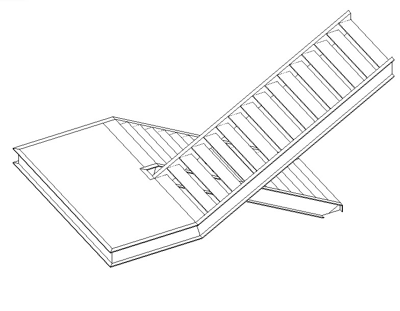

Beispiel 1 – 2-läufige Treppe

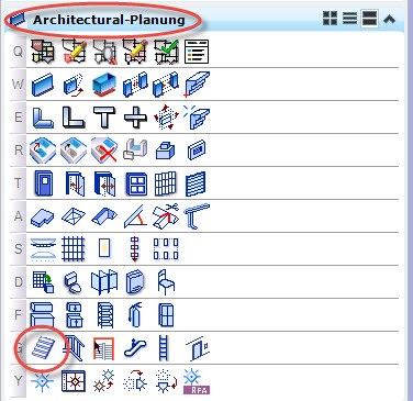

1.     Gehen Sie im Task „Architectural-Planung“ auf den Befehl „Treppe platzieren
a.     Wählen Sie zum Beispiel den Treppen Typ „Stahltreppe offen“ aus.
b.     Wählen Sie die Art „Halbe Drehung“ bei der Treppenkonfiguration
c.     Wählen Sie einen Bezugspunkt „links unten“ bei Treppenausrichtung

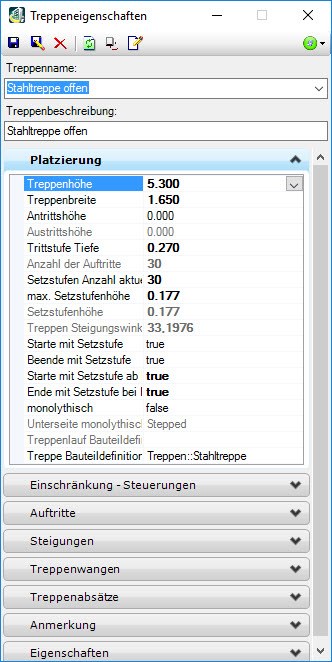

d.     Geben Sie die Breite (2,00 m) und Höhe (5,30 m) an.
2.     Geben Sie nun im „Eingabefeld für Treppeneigenschaften“ die weiteren Informationen, wie Auftritt, Steigung, Anzahl Steigungen usw. ein.
 (Siehe nachfolgendes Video)
3.     Platzieren Sie die Treppe, in dem Sie Startpunkt, Treppenabsatz und Richtung angeben.
 (Folgen Sie den Anweisungen in der Statuszeile links unten)

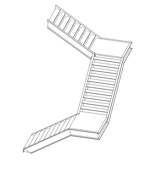

Beispiel 2 – 3-läufige Treppe

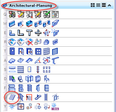

b.     Wählen Sie die Art „Zweivierteldrehung“ bei der Treppenkonfiguration
d.     Geben Sie die Breite (1,65 m) und Höhe (5,30 m) an.
3.     Platzieren Sie die Treppe, in dem Sie Startpunkt, Treppenabsatz, Richtung, nächsten Treppenabsatz und letzte Richtung angeben.
