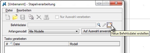

  2. Öffnen Sie über das Menü „Extras – Stapelverarbeitung“ die Stapelverarbeitun
  3. In der Stapelverarbeitung wählen Sie die Funktion „Neue Befehlsdatei erstellen“ aus. Den Speicherpfad für die Datei können Sie beliebig wählen.

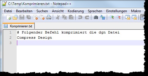

    Anschließend wird die neu angelegt *.txt Datei geöffnet. Dort tragen Sie dann folgende Befehle ein:
    Compress Design

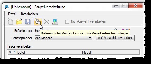

  4. Anschließend hängen Sie die zu bearbeitenden MicroStation dgn Dateien zum Beispiel aus den speedikon Projekten an (…\Projektname.bpd\des\cad\...)

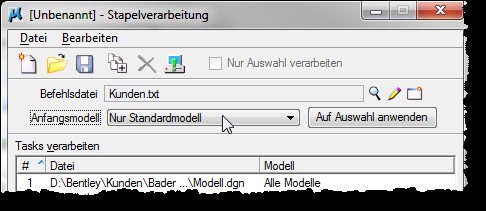

  5. Stellen Sie bei den Anfangsmodellen auf „Nur Standardmodell“ um. Dies wird den Stapelprozess wesentlich beschleunigen.

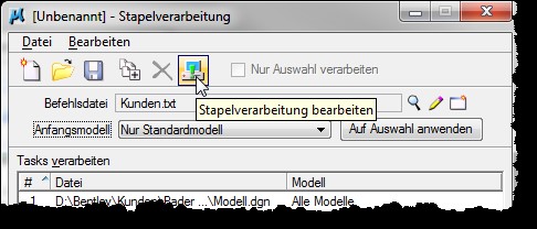

  6. Im Nächsten Schritt führen Sie die Befehlsdatei für die Ausgewählten dgn Dateien aus, indem Sie auf Stapelverarbeitung bearbeiten klicken.

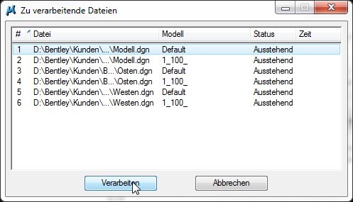

  7. In dem nun geöffneten Fenster müssen Sie nur noch auf Verarbeiten gehen und die einzelnen Dateien werden geöffnet und das Makro wird ausgeführt.
