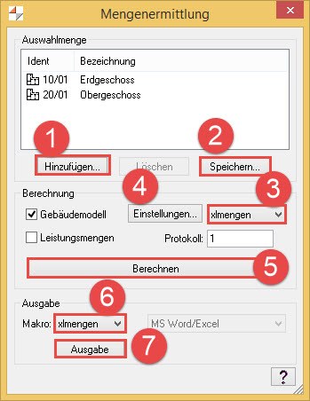

  1. Öffnen Sie einen beliebigen Grundriss des Projektes.
  2. Gehen Sie auf speedikon - Berechnungen - Mengenermittlung
  3. Es öffnet die Dialogbox Mengenermittlung
  4. Mit dem Schalter Hinzufügen wählen Sie die Grundrisse aus, von denen die Mengen ermittelt werden sollen.
  5. Optional: Mit dem Schalter Speichern speichern Sie die Auswahlmenge der Grundrisse für spätere Berechnungen unter einem Namen mit maximal 8 Zeichen ab.
  6. Im Bereich Berechnung wählen Sie xlmengen aus.
  7. Optional: Über den Schalter Einstellungen öffnet eine weitere Dialogmaske. Hier können Sie die gewünschten Einstellungen tätigen. Mengentypen lassen sich hier hinzufügen oder löschen. Zu Beginn lassen Sie die Einstellungen am Besten so wie vorgegeben.
  8. Der Haken Gebäudemodell muss gesetzt sein, der Haken Leistungsmengen nicht.
  9. Wenn Sie bei Protokoll ein Zeichen eintragen wird eine Protokolldatei der Berechnung ausgegeben.
  10. Klicken Sie auf den Schalter Berechnen. Gegebenenfalls wird eine Protokolldatei ausgegeben.
  11. Im Bereich Ausgabe wählen Sie das Makro xlmengen.

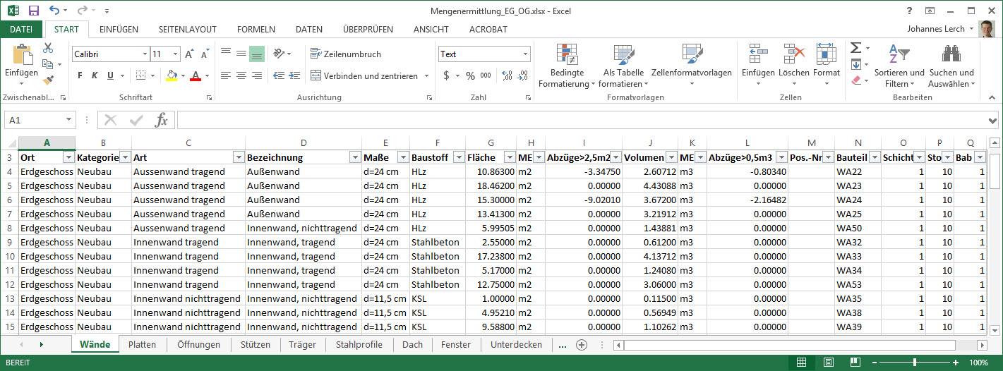

  12. Klicken Sie auf Ausgabe. Es erfolgt eine Ausgabe der berechneten Mengen nach Excel. Excel öffnet sich mit den Mengen gegliedert nach Bauteilen in unterschiedlichen Mappen. Die Excel-Datei wird im Projekt im Ordner lst abgelegt unter *.bpd\std\lst. Wenn Sie keine passende Excel Version installiert haben, können Sie die Datei aus diesem Ordner heraus öffnen.
