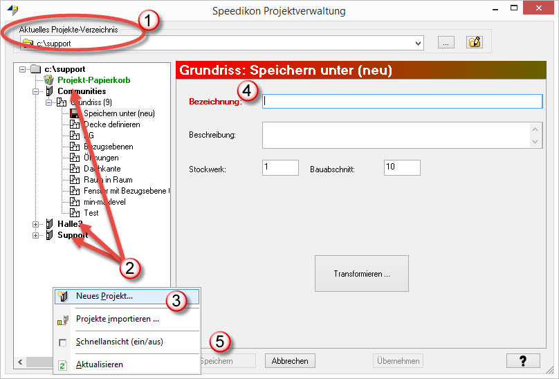

Option 1: Speichern unter (neu)
  1. Wählen Sie ggf. im Bereich Aktuelles Projekte-Verzeichnis ein Verzeichnis aus.
  2. Wählen Sie im Navigationsfeld ein vorhandenes Projekt aus
  3. oder erstellen Sie ein neues Projekt (rechte Maustaste)
  4. vergeben Sie einen neuen Dateinamen im Feld Bezeichnung.
  5. Wählen Sie "Speichern"

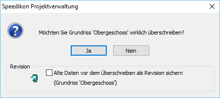

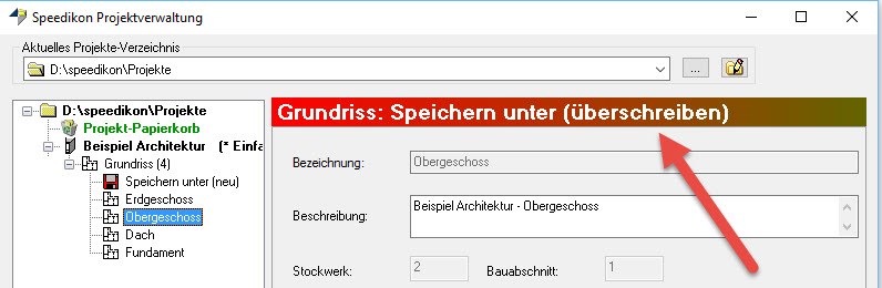

Option 2: Speichern unter (überschreiben)
  1. Wenn Sie direkt einen anderen Grundriss in der linken Navigationsspalte auswählen bietet Ihnen speedikon die Option Speichern unter (überschreiben) an.
  2. Wenn Sie jetzt mit Speichern bestätigen erscheint die Hinweismeldung "Möchten Sie den Grundriss wirklich überschreiben?
  3. Beim Bestätigen mit Ja wird der gewählte Grundriss mit dem aktuell geöffneten Grundriss überschrieben.
    ACHTUNG: Bei unaufmerksamer Anwendung besteht hier die Gefahr von Datenverlust.
