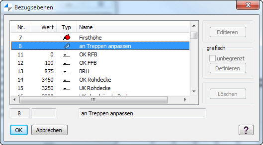

Bezugsebenen
Die Bezugsebenen 1-10 sind fest eingestellte Standardbezugsebenen von Speedikon.
Die Bezugsebenen 11-20 sind standardmäßig vorhanden und editierbar.
Weitere Bezugsebenen können unter den Nummern 21-100 frei definiert werden.

8   An Treppen anpassen

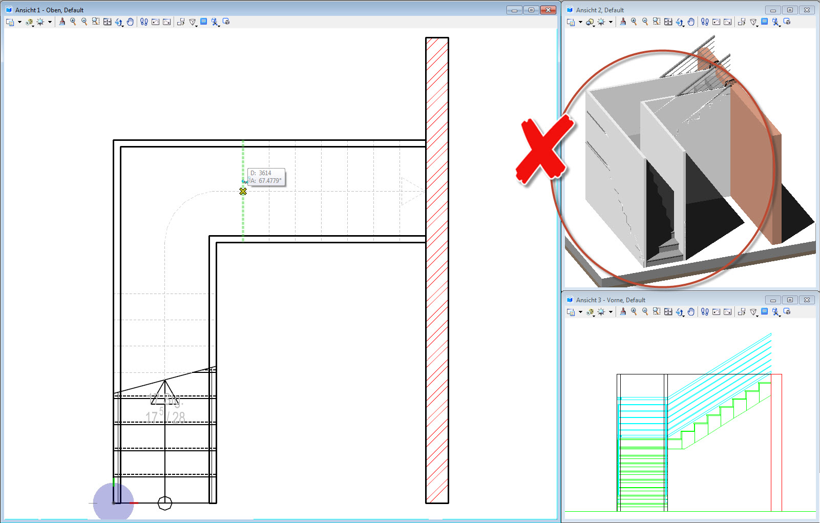

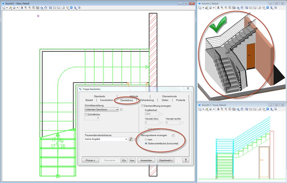

Frage
Wie kann ich in speedikon eine Wand unter eine Treppe platzieren?
Die Wand soll sich dabei an die Unterseite der Treppe automatisch anpassen.
Antwort
Wenn Sie eine Wand platzieren, können sie unterschiedliche Höhenkenner für die Wände mitgeben.
Wenn Sie eine Wand mit dem Höhenkenner 4, 5 oder 6 platzieren, passt sich die Wand NICHT an eine Treppe an.
Nutzen Sie die Bezugsebene 8 - An Treppen anpassen

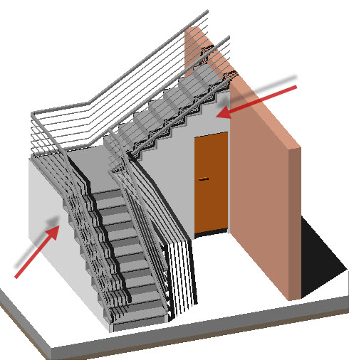

Wände (außer exzentrische) mit diesem Höhenbezug passen sich automatisch den Unterflächen von Treppenstufen an, die sich im gleichen Grundriss befinden.

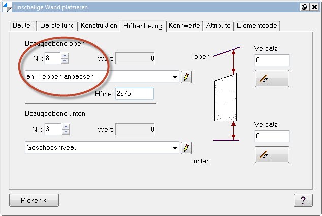

Vorgehensweise:
  1. Platzieren Sie eine Treppe nach ihren Wünschen.
  2. Platzieren Sie die gewünschte Wand an die gewünschte Position (unterhalb der Treppe) und verwenden Sie im Karteireiter „Höhenbezug“ die Bezugsebene 8 – An Treppe anpassen.

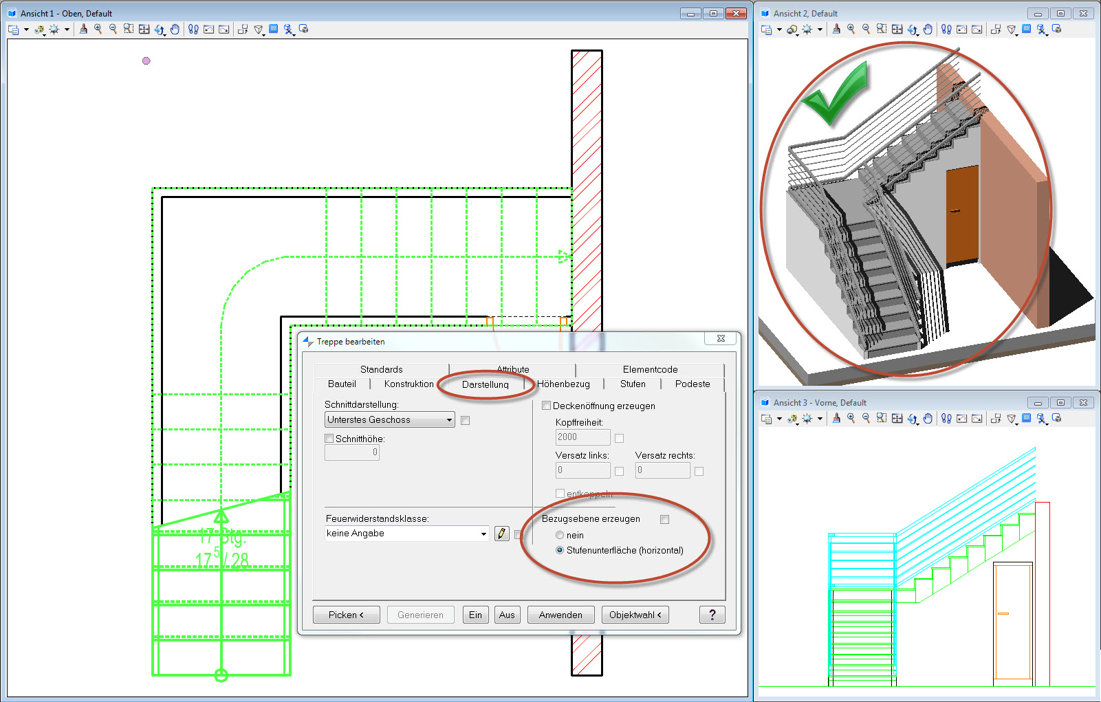

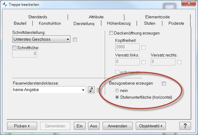

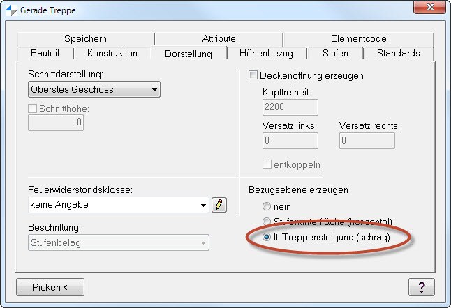

  3. Editieren Sie die Treppe (Element bearbeiten) und ändern Sie im Karteireiter „Darstellung“ die Option für „Bezugsebene erzeugen“, wählen Sie die Einstellung Stufenunterfläche (horizontal), setzen Sie den Haken und gehen Sie auf „Anwenden
Ergänzende Variable hierzu:
IEZstairrefpl=
Mit dieser Variablen kann die Treppenoption "lt. Treppensteigung (schräg)" für die Erzeugung von Polygonen für die Bezugsebene 8 aktiviert werden.
Beenden Sie speedikon, öffnen Sie die user.ini und setzen Sie diese Variable wie folgt:
IEZstairrefpl=2
Starten Sie speedikon neu und prüfen Sie die Ergänzung im Karteireiter "Darstellung" (Treppen)
