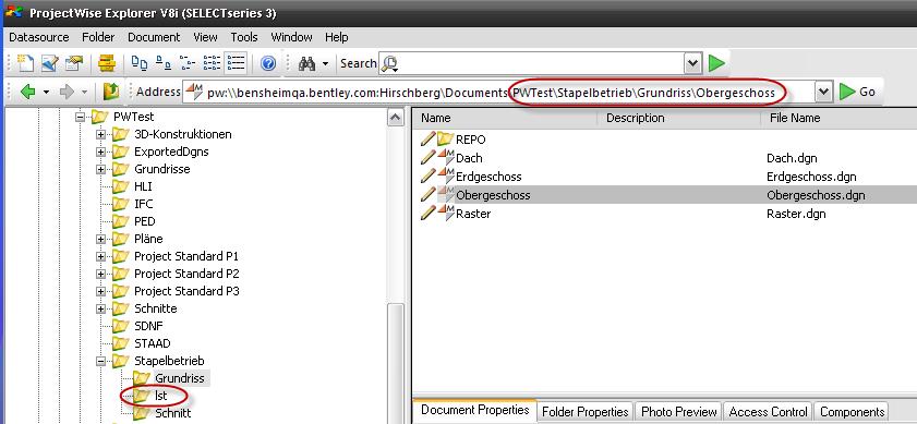

Der ProjectWise Explorer sieht in unserem Beispiel folgendermaßen aus.

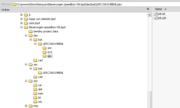

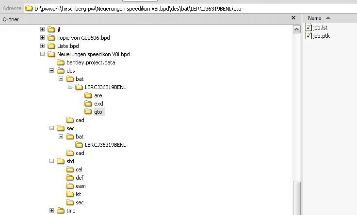

Das Schattenprojekt (Arbeitsprojekt )sieht in dem Beispiel aus wie folgt:
Job.lst für Schnittberechnung
Die Datei job.lst ist im dazugehörigen Schattenprojekt im Unterordner \sec\bat\MyComputer\job.lst zu speichern. Siehe das Beispiel weiter oben. Der Pfad könnte z.B. sein: C:\PwWork\MyDatasource\MyWorkingProject.bpd\sec\bat\MyComputer\job.lst

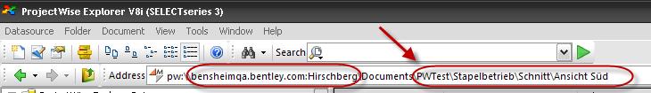

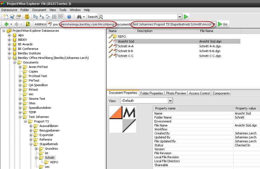

Zur Erklärung: Dies ist der Eintrag in der Adresszeile des ProjectWise Explorers nach dem Wort Documents. Siehe den folgenden Screenshot des ProjectWise Explorers.

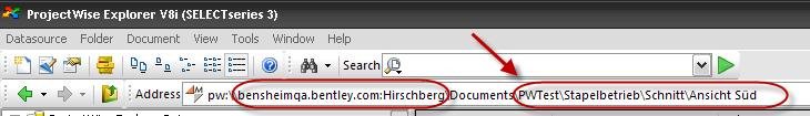

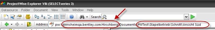

Zur Erklärung: der Eintrag MyServer.MyDomain.com:MyDataSource befindet sich in der Adresszeile des ProjectWise Explorers direkt am Anfang nach pw:\ Siehe den Screenshot des ProjectWise Explorers.

Die Datei job.lst ist im dazugehörigen Schattenprojekt im Unterordner \des\bat\MyComputer\qto\job.lst zu speichern.
