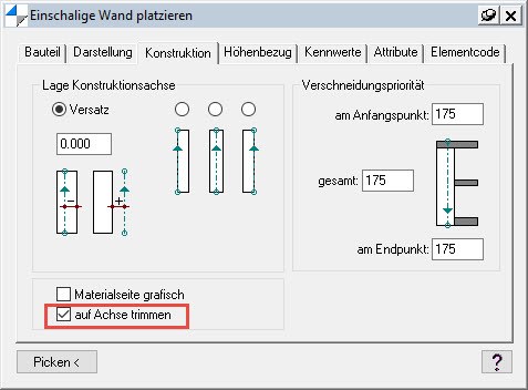

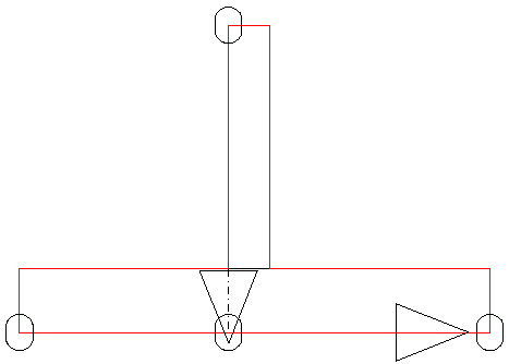

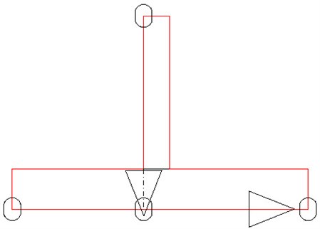

Die Wandachsen sollen miteinander verbunden werden
- Wenn der Schalter "auf Achse trimmen" aktiviert ist, wird der Anfangs- bzw. der Endpunkt einer Wand automatisch, innerhalb eines Fangradius, bis zur nächsten Wandachse verlängert bzw. verkürzt.
- Der Fangradius beträgt 50 cm bis zur Wandachse, auf die die neue Wand gezeichnet wird.
- Diese Funktion ist eine große Hilfe, um ein sauberes Wandachsmodell zu erstellen. Deshalb sollte die Option "auf Achse trimmen" immer gesetzt sein.

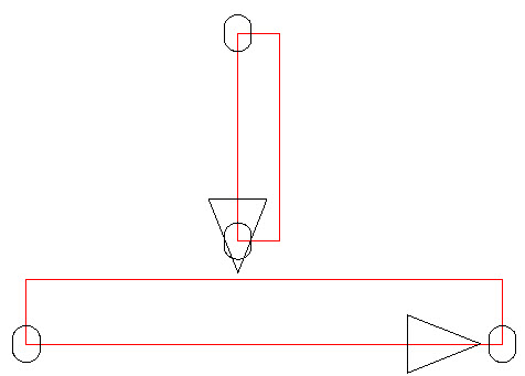

Die Wandachsen sollen NICHT miteinander verbunden werden
- Wenn Sie eine Wand mit einem Abstand von weniger als 50 cm in einem Winkel zu einer anderen Wand platzieren möchten, nehmen Sie den Haken "auf Achse trimmen" heraus. Dann werden die Wandachsen nicht automatisch miteinander verbunden.
- Dies ist empfehlenswert, wenn eine Fuge von wenigen Zentimetern zwischen den Wänden gewünscht ist.
