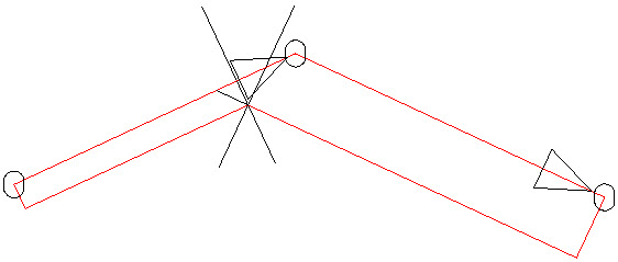

Wände, deren Wandachsen verbunden sind, werden verschnitten.
In Sonderfällen kann es gewünscht sein, dass keine Wandverschneidung erstellt wird, die Wände sich aber berühren.

  1. Zeichnen Sie die Wände wie gewünscht und legen dabei die Wandachse auf die Außenecke der Wandverschneidung.
  2. Zeichnen Sie Linien mit MicroStation, so wie die Wandendausbildung gewünscht wird. In unserem Beispiel treffen sich sowohl die Wände als auch die Hilfslinien an der Innenecke der Wände.

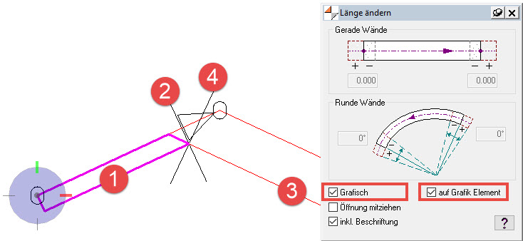

  3. Nutzen Sie den Befehl Wand Länge ändern mit den Optionen Grafisch und auf Grafik Element und verkürzen Sie zuerst die dünnere Wand und dann die dickere Wand auf die jeweilige Linie. Identifizieren Sie zuerst die Wand und dann die Linie.

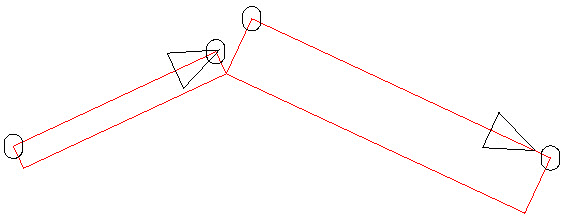

  4. Jetzt wird die Wandecke wie gewünscht dargestellt.
  5. In besonderen Konstellationen kann es erforderlich sein zunächste eine Wand ohne die Option auf Grafik Element zu verkürzen, so dass sich die Wandachsen nicht mehr treffen.

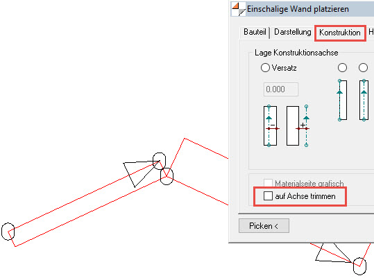

Option 2 Wand nicht auf Achse trimmen
  1. Nehmen Sie vor dem Platzieren der Wände die Option auf Achse trimmen im Karteireiter Konstruktion heraus.
  2. Platzieren Sie die Wände, so wie gewünscht. Bei Bedarf wählen Sie eine andere Seite der Wandachse aus, um das Konstruieren zu vereinfachen.
