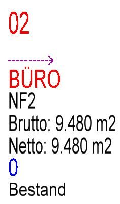

Ein Raum wird mit der Kategorie "Bestand" platziert.
Das Attribut „Kategorie“ soll als Text im Raumstempel angezeigt werden.

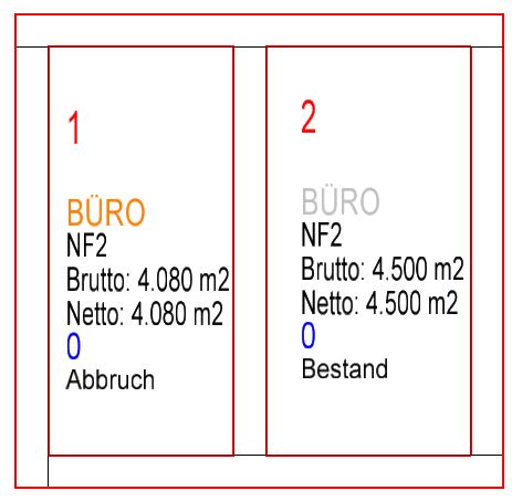

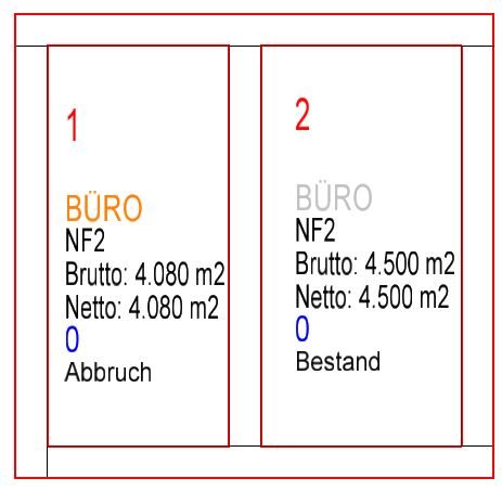

Option 1
Anzeige der Raumkategorie durch unterschiedliche Textfarben
Im folgenden Beispiel ist die Ergänzung von „Name 1“ für den Zeichnungsfilter Standard.vdf beschrieben.
Die Eintragungen können auch einfach in einen Ergänzungsfilter *.ved , unter dem Standard-Verzeichnis ...\<speedikon>\Standard\std\main\vdf\ved geschrieben werden.
SPACE name1     (A_category t 'Bestand')   txt '56/RÄUME-TEXTE_name1_b'   9  0  1  0 'Arial' 77  2.0  1.5 -3.0;
SPACE name1     (A_category t 'Abbruch')   txt '56/RÄUME-TEXTE_name1_a'   6  0  1  0 'Arial' 77  2.0  1.5 -3.0;

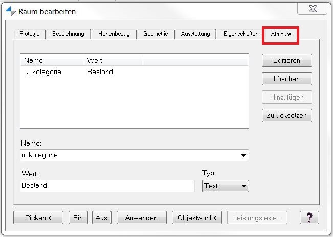

Anzeige der Raumkategorie durch Verwendung eines Benutzerattributs
Hierzu muss dem Raum in der Registerkarte „Attribute“ ein bestimmtes Attribut und ein Wert ergänzt werden.
Dieses kann dann mit einem Zeichnungsfiltereintrag im Bereich Space über den Raumstempel angezeigt werden.
Für das Beispiel, könnte der Eintrag wie folgt aussehen:
SPACE attributename_1 t 'u_kategorie';
SPACE attribute_1 txt 'Ebene_Bestand' 0 0 1 0 'Arial' 2 1.5 1.3 -15.0;

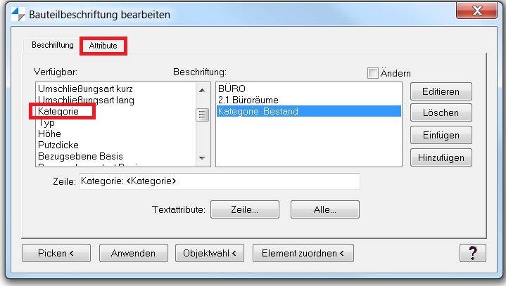

Anzeige der Raumkategorie durch Verwendung der Bauteilbeschriftung
Beim Platzieren der Bauteilbeschriftung wird in der Registerkarte „Attribute“ z.B. das Attribut „Kategorie“ hinzugefügt.
Im Feld "Zeile" kann ein individueller Text vor oder nach dem Attribut ergänzt werden.

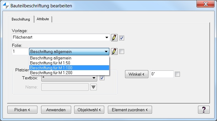

Im Dialog Bauteilbeschriftung können zusätzlich unterschiedliche Beschriftungsfolien gewählt werden,
die wiederum über den Zeichnungsfilter separat gesteuert werden können.
Beispiel für Zeichnungsfiltereintrag:
LABEL text (A_FOIL i 100) txt 'Bauteilbeschrfitung_100' 25 0 1 0 'Arial' 2 1.5 1.3 0;
LABEL text (A_FOIL i 50) txt  'Bauteilbeschrfitung_50'  9  0 1 0 'Arial' 2 3   2.6 0;
