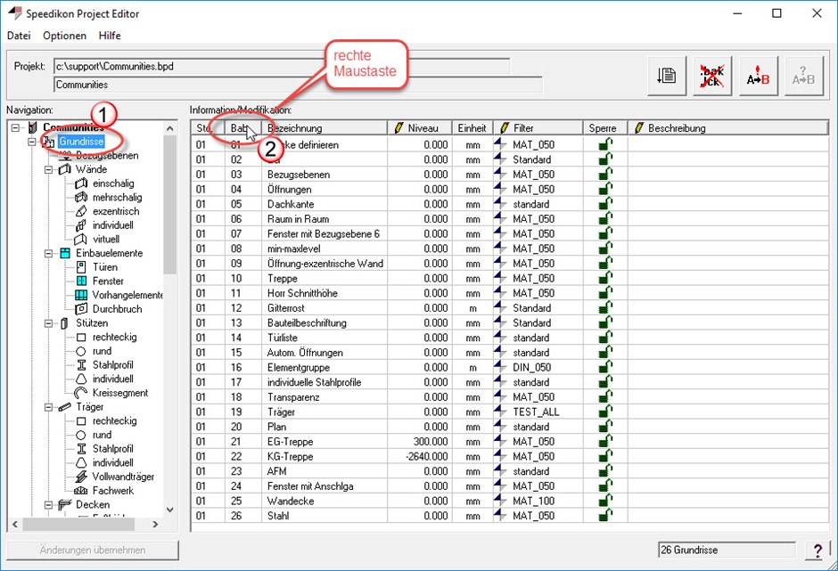

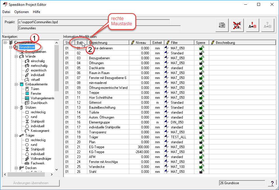

  1. Gehen Sie links auf den Bereich Grundriss.
    Nun werden Ihnen rechts alle Grundrisse aus diesem Projekt angezeigt.
  2. Gehen Sie mir der rechten Maustatse auf den gewünschten Spaltennamen.
    Zum Beispiel "Bab" (Bauabschnitt)

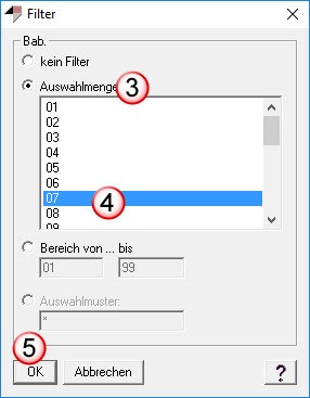

  3. Es öffnet sich das Fenster "Filter"
    Gehen Sie auf "Auswahlmenge"
  4. Stellen Sie die gewünschte Auswahlmenge ein.
    (Nutzen Sie die Tasten STRG oder SHIFT)
  5. Bestätigen Sie mit "OK"

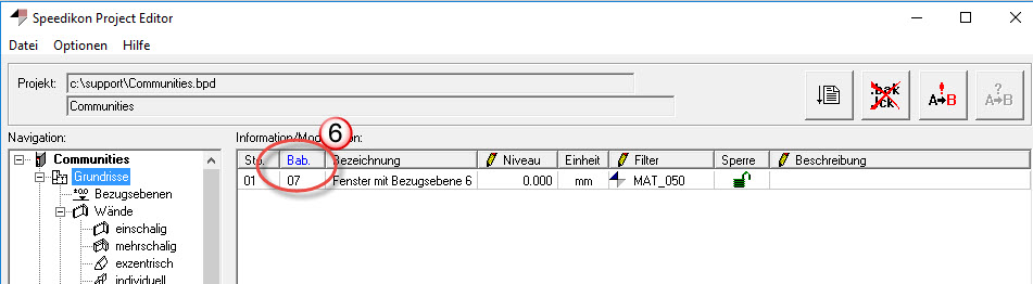

  6. Nun wird nur noch ihre Auswahl angezeigt.
    Dass ein Filter eingestellt wurde, erkennen Sie an der blauen Darstellung des Spaltennamens.
  7. Auch in anderen Bereichen wird ihnen nur noch die gewünschte Auswahlmenge angezeigt.
    (Siehe blauer Spaltenname)

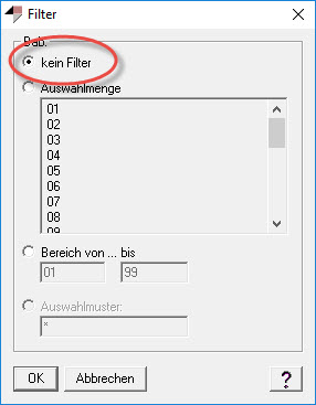

Zum Ändern bzw. Rückgängig machen der Auswahl, gehen Sie wie bei Punkt 2 beschrieben vor und wählen Sie die Option "Kein Filter".
