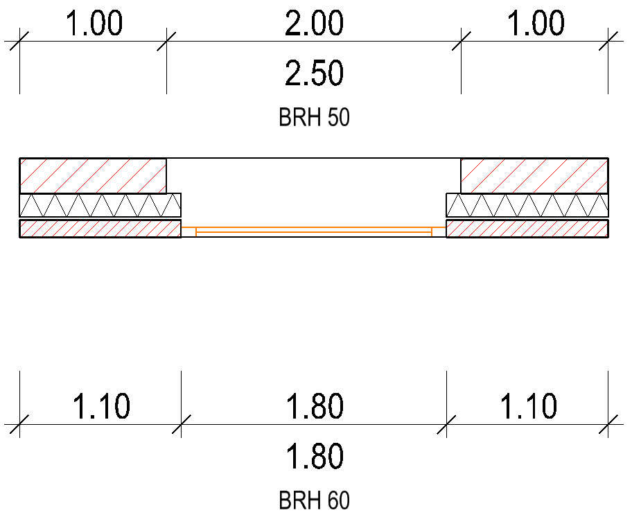

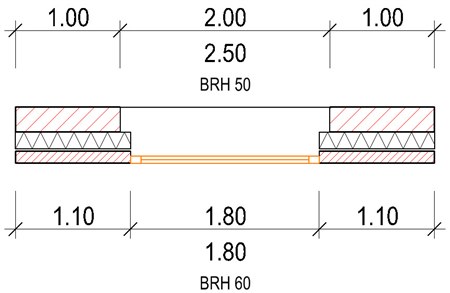

Gewünscht ist ein Fenster in einer mehrschaligen Wand, das nach außen hin flächenbündig abschließt. Die Fensterlaibung soll nach innen hin abgestuft größer werden, sowohl im Grundriss als auch im Schnitt.
Hintergrundinformation
Diese besondere Fensterkonstellation kann mit einer Kombination aus einem Wanddurchbruch Makro und einem freistehenden Öffnungselement Makro realisiert werden.
Erforderliche Schritte

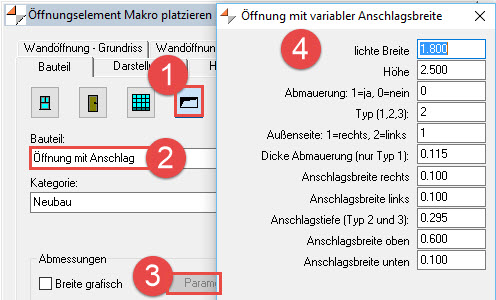

  1. In die Wand wird eine"Öffnung mit Anschlag" mit dem Makronamen „adurch“ platziert. Über die Parameter werden die Größe und die Anschlagsmaße festgelegt.

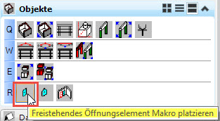

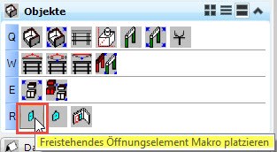

  2. Zusätzlich wird das gewünschte Fenster als freistehendes Öffnungselement Makro in die Öffnung platziert. Dabei ist der passende Höhenbezug zu beachten.

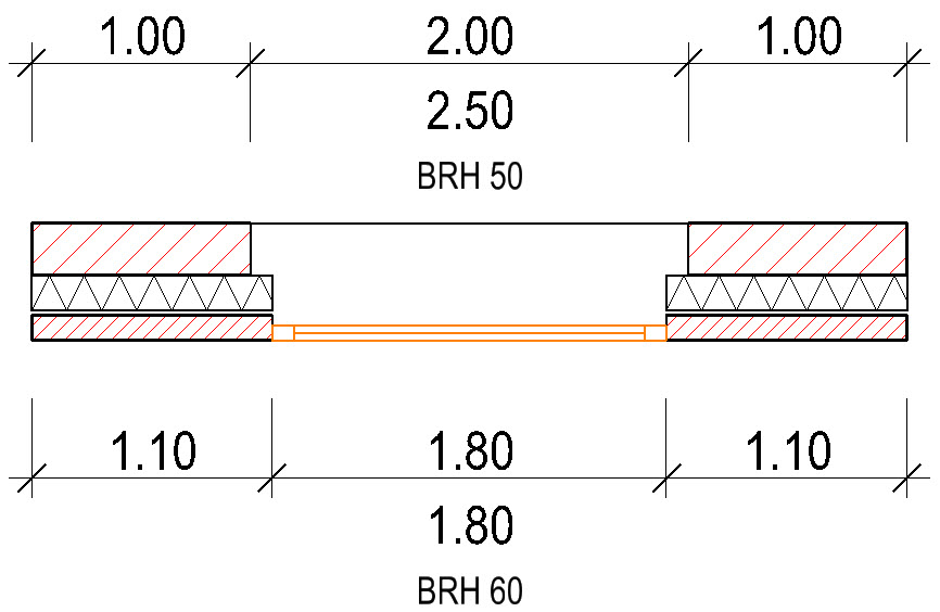

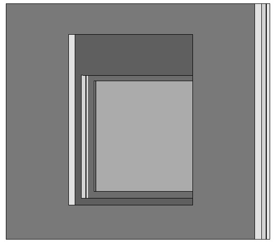

  3. Die Darstellung in 2D, 3D und die Bemaßung sind korrekt und so wie gewünscht.
