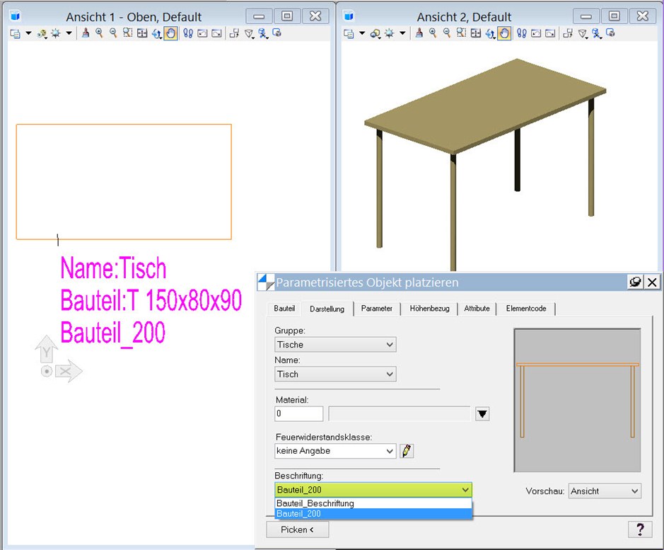

Ein parametrisiertes Objekt wird beim Platzieren beschriftet.
Hierfür wird die Bauteilbeschriftung beispielsweise über "speedikon" - "Optionen" in der Registerkarte "Beschriftung" so eingestellt, dass die Beschriftung manuell oder automatisch sofort nach dem Platzieren des Bauteils ergänzt wird.
Für eine bestimmte Bauteilbeschriftung soll nun immer eine bestimmte Beschriftungsfolie genutzt werden.
In welcher Datei wird diese Zuordnung gesteuert?
Erforderliche Schritte
Bauteilbeschriftungen von Objekten können über eine *.tbl-Datei bestimmten Folien zugewiesen werden.
Die Beschriftungsprototypen befinden sich unter dem Verzeichnis ..tbl\lbl .
In diesem Beispiel wird die Datei „lcom_bp.tbl“ für Bauteilbeschriftungen parametrisierter Objekte erweitert.
Hierzu sind die Ergänzungen „integer P_label_foil_nr 0;“ und „string  P_label_foil_name 0;“ notwendig.
Die Prototyptabelle „lcom_bp.tbl“-Datei könnte wie folgt aussehen:

'Bauteil_Beschriftung'   1   'Beschriftung allgemein'      { '<A_PROTOTYPE>'}{ -1}{ -1}{ '*'}{ -1}{ 0.000000}{ 0.000000}1 '' 0 0.000000 { 0}{ 0}{ 0};
'Bauteil_200'                200 'Beschriftung für M 1:200'   { '<A_PROTOTYPE>'}{ -1}{ -1}{ '*'}{ -1}{ 0.000000}{ 0.000000}1 '' 0 0.000000 { 0}{ 0}{ 0};

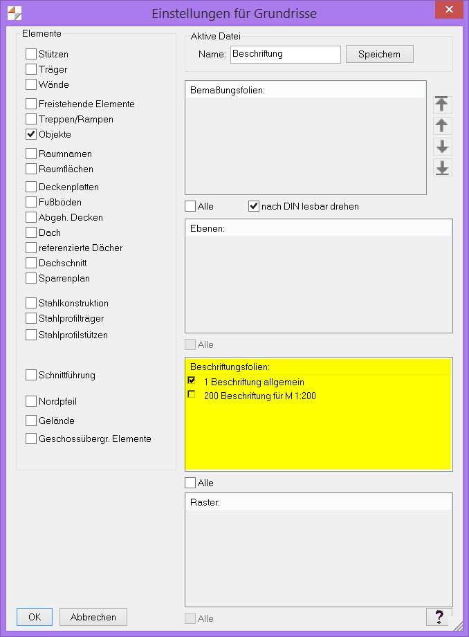

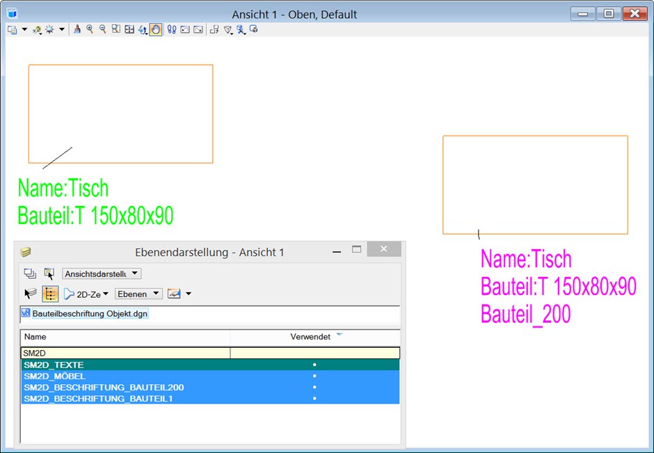

Damit die Beschriftungen bereits im Modul Grundriss über bestimmte Ebenen zu steuern sind, können im Zeichnungsfilter oder über den Zeichnungsfiltereditor Einträge ergänzt werden.
# Beschriftung Objekte
LABEL text (a_elementtype i 21) (A_FOIL i 1)     txt '33/BESCHRIFTUNG_BAUTEIL1'  2 0 0 0 'Arial' 1 3.0 2.0 0.0;
LABEL text (a_elementtype i 21) (A_FOIL i 200) txt '33/BESCHRIFTUNG_BAUTEIL200'  5 0 0 0 'Arial' 1 3.0 2.0 0.0;
Im Modul Plan können die Bauteilbeschriftungen der parametrisierten Objekte über die "Einstellungen für Grundrisse" beim Platzieren des Planteils separat aktiviert werden.
