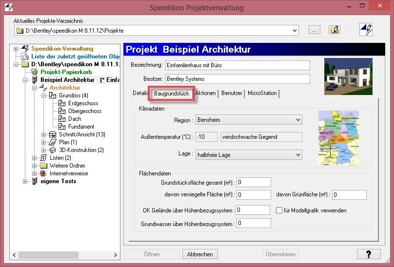

Wenn man in der Projektverwaltung das Projekt markiert, kann man auf der rechten Seite im Karteireiter Baugrundstück u.a. voreingestellte Klimadaten auswählen. Zusätzlich wird das ausgewählte Ort auf der nebenstehenden Karte markiert.
Doch wie kann man diese Daten ändern, Orte hinzufügen oder die komplette Karte austauschen, z.B. die eines anderen Lades auswählen?

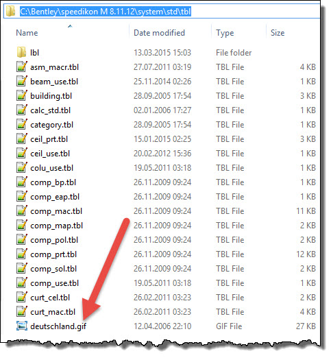

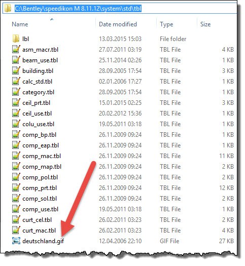

  1. Im Installationsverzeichnis unter …\system\std\tbl muss eine entsprechende Landkarte als *.gif abgelegt sein.

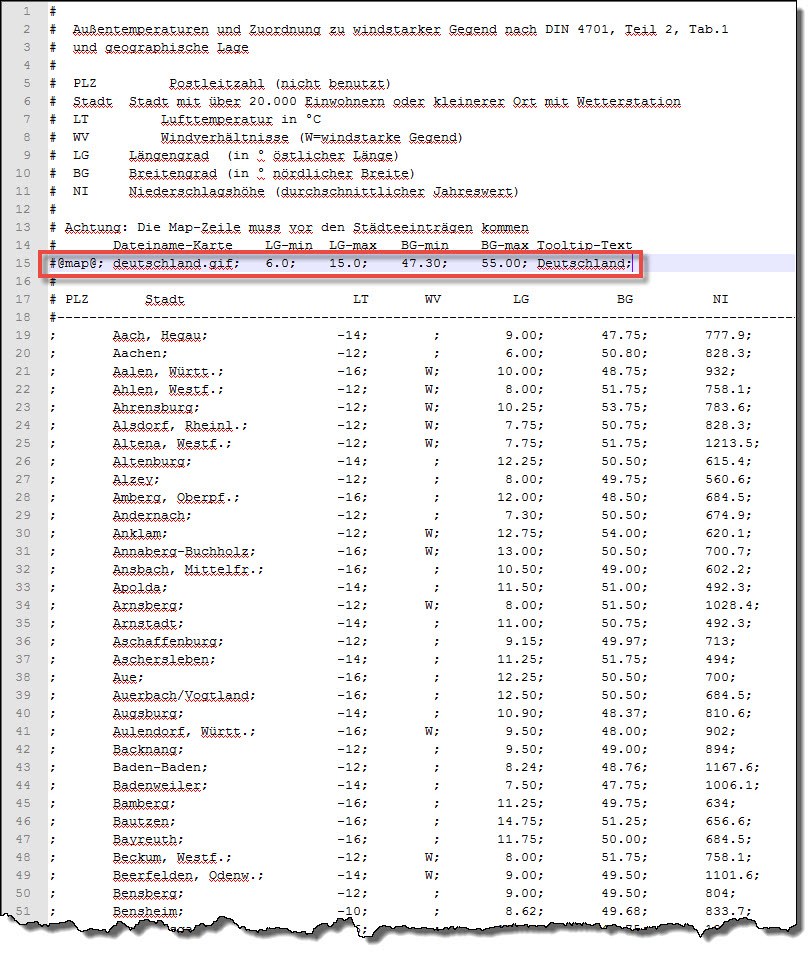

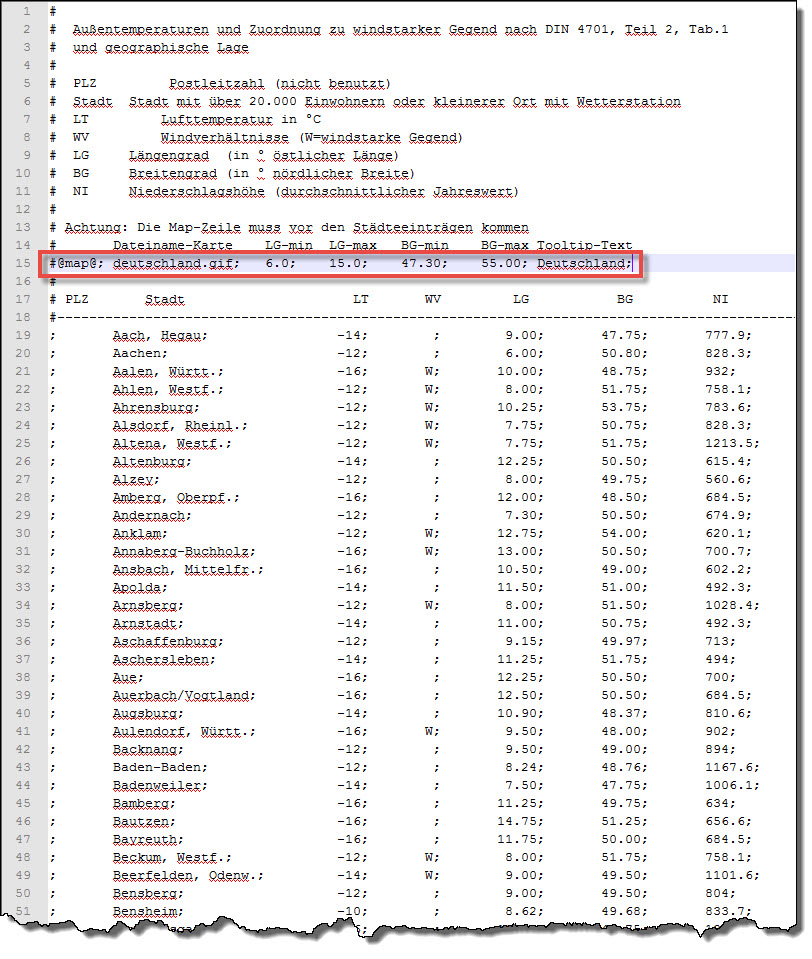

  2. Im gleichen Verzeichnis liegt eine site.tbl. Dort gibt es einen Eintrag #@map@; bei dem der neue Name der Karte einzutragen ist.
  3. Sollen in der Projektverwaltung auch Ortsnamen auswählbar sein, müssen diese entsprechend der vorhandenen Liste, ersetzt werden, mit Temperatur, Niederschlag, Windrichtung, Längen- und Breitengraden.
